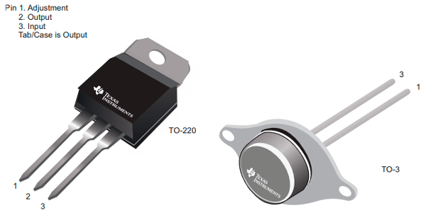

Внешний вид
Стабилизатор выпускается в двух типах корпусов:
  • TO-220,
  • TO-3.
Внешний вид корпуса обоих обозначен на изображении ниже.
Внешний вид корпусов стабилизаторов
Рис. 1. Внешний вид корпусов стабилизаторов
Габариты зависят от типа корпуса и имеют следующие числовые значения.
Цоколевка обозначена выше:
  • Первый контакт – управление,
  • Второй – выход (на корпусе TO-3 это внешний кожух),
  • Третий – вход.

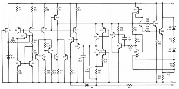

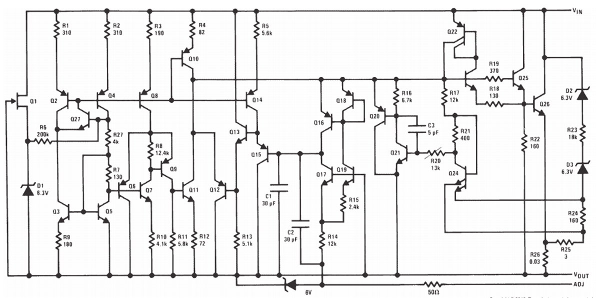

Чтобы лучше понять логику работы устройства, можно изучить его функциональную блок-схему.
Функциональная блок-схема устройства
Рис. 4. Функциональная блок-схема устройства

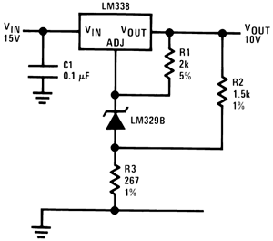

Десятивольтовый регулятор с высокой стабильностью
Рис. 9. Десятивольтовый регулятор с высокой стабильностью

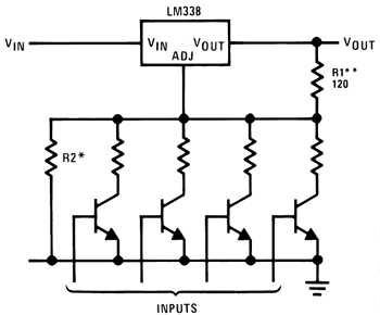

Стабилизатор с цифровым управлением
Рис. 10. Стабилизатор с цифровым управлением
R2 определяет максимальное значение выходного напряжения.

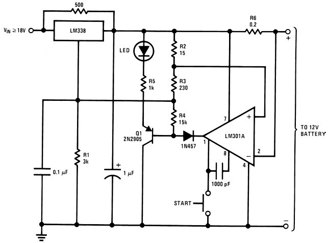

Использование LM338 в зарядном устройстве для 12 В аккумуляторов
Схема достаточно проста.
Схема на LM338 в зарядном устройстве
Рис. 12. Схема на LM338 в зарядном устройстве
Питается обозначенный стабилизатор напряжением не менее 18 В.
