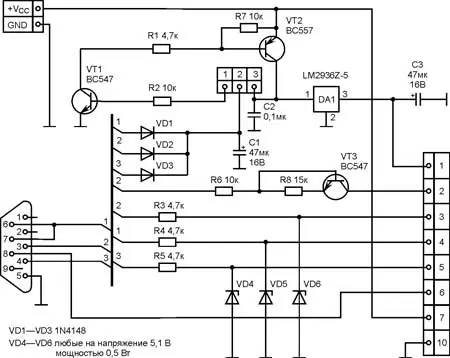

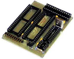

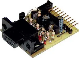

   Внешний вид собранного базового блока NM9215 представлен на рис. 1, платы адаптера NM9216/1 - на рис. 2, а принципиальная электрическая схема ББ - на рис. 3.
Рис. 1. Внешний вид собранного базового блока NM9215
Платы адаптера NM9216
Рис. 2. Платы адаптера NM9216/1
Принципиальная электрическая схема ББ
Рис. 3. Принципиальная электрическая схема ББ
   Электрическая схема ББ состоит из стабилизатора напряжения (DA1) и преобразователя уровня.Съемная перемычка JMP1 позволяет выбрать тип источника питания ББ. В положении перемычки 1-2 ББ питается от внешнего источника питания (подключается через соединитель ХР2), а в положении 2-3 ? от СОМ-порта компьютера (подключается через соединитель ХР1.
   В первом случае сигналы с выв. 3, 4, 6, 7 СОМ-порта компьютера поступают на выпрямительные диоды VD1-VD3. В точке соединения их катодов формируется постоянное напряжение, пульсации которого сглаживаются конденсатором С1. Поскольку перемычка JMP1 находится в положении 1-2, база транзистора VT1 через резистор R2 оказывается смещенной относительно эмиттера в прямом направлении. Транзистор открывается, соединяя базу транзистора VT2 через резистор R1 с общей шиной схемы. Переход эмиттер-база VT2 оказывается смещенным в прямом направлении, поэтому транзистор также открывается. Напряжение питания от внешнего источника поступает через открытый транзистор VT2 на вход стабилизатора напряжения DA1, а с его выхода на конт. 1 выходного соединителя ХР3.
   Использование внешнего источника питания вызвано тем, что при программировании некоторых типов интегральных микросхем тока источника ? COM-порта ? бывает недостаточно.Если же при программировании микросхемы внешний блок питания не требуется, перемычку JMP1 необходимо установить в положение 2-3. База транзистора VT1 в этом случае не подключена, поэтому транзистор VT2 заперт и, если даже соединитель XP2 находится под напряжением, это не повлияет на работу базового блока программатора.Преобразователь уровней сигнала необходим для согласования логических уровней СОМ-порта с уровнями ТТЛ. Работа преобразователя основана на действии стабилизирующих цепей, состоящих из пар резисторов и стабилитронов: R3VD6, R4VD5, R5VD4. На выв. 3-5 соединителя ББ ХР3 присутствуют уже логические уровни ТТЛ.К ББ подключаются платы-адаптеры (один из наборов NM9216).

  • Skyper/06.01.2012 - 19:10
    Эмитер VT3 зацепить на землю! Иначе не будет работать сброс.
