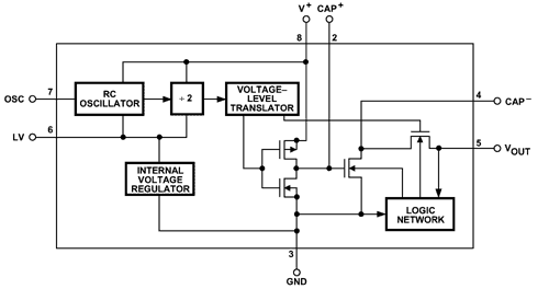

Структурная схема микросхемы ICL7660
Рис. 1. Структурная схема микросхемы ICL7660

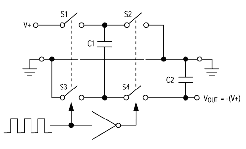

Схема содержит четыре силовых МОП ключа, управляемых логическими элементами и сдвигателем уровня напряжения, работа которых осуществляется на частоте, полученной в результате деления на два частоты задающего RC генератора. Это позволяет формировать управляющие импульсы с требуемыми характеристиками "меандр" и оптимизировать по потреблению работу задающего RC генератора, рабочая частота которого без внешних элементов составляет 10 кГц. Внутренний регулятор напряжения необходим для обеспечения работы микросхемы от источника с пониженным напряжением.
Принцип работы микросхемы в режиме идеального инвертора напряжения рассмотрим по функциональной схеме, приведенной на рис.2.
Функциональная схема
Рис. 2. Функциональная схема
При замыкании ключей S1 и S3 и размыкании ключей S2 и S4 во время первой половины цикла внешний конденсатор С1 заряжается от источника питания до напряжения V+, а при замыкании ключей S2 и S4 и размыкании ключей S1 и S3 во время второй половины цикла конденсатор С1 передает частично свой заряд внешнему конденсатору С2, обеспечивая на выводе VOUT микросхемы напряжение -V+. Указанные значения напряжения соответствуют установившемуся режиму.

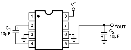

Схема включения микросхемы в режиме инвертора напряжения приведена на рис.9.
Рис. 9. Схема включения микросхемы в режиме инвертора напряжения
Инвертор обеспечивает получение на выходе VOUT напряжения, равного -V+ в диапазоне 1,5В <= V+ <= 10В. В реальных условиях параметры инвертора отличаются от идеальных. Так, в соответствии с рис.4 при V+=8В, выходном токе, равном 50 мА, VOUT =-6В. Снижение выходного напряжения определяется выходным сопротивлением микросхемы Rвых, которое для рассмотренного выше случая составляет 60 Ом (рис.7).
Выходное сопротивление микросхемы зависит от режима по постоянному току и от реактивного сопротивления конденсатора С1.
(3)
Так, для номинала С1=10мкф и частоты f=10кГц XC=3,18 Ом. Для исключения влияния конденсатора С1 на выходное сопротивление необходимо, чтобы ХС<вых.
Для эксплуатации микросхемы в диапазоне 1,5В <= V+ <= 3,5В необходимо вывод LV (6) микросхемы соединить с общим проводом (на рис.9 показано пунктирной линией).

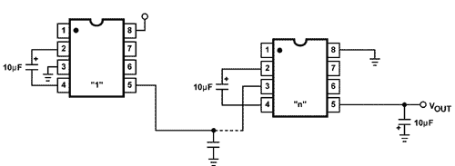

Каскадное включение микросхем
Для повышения выходного напряжения можно применять каскадное включение микросхем, показанное на рис.11.
Рис. 11. Каскадное включение микросхем
Выходное напряжение такого преобразователя равно -nV+. Учитывая допустимый диапазон 1,5В <= V+ <= 10В число каскадно соединенных микросхем не должно превышать 6.

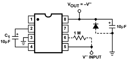

Для получения положительного напряжения от источника отрицательного напряжения, а также удвоения напряжения применяется включение микросхемы, показанное на рис.12.
Схема получения положительного напряжения от источника отрицательного напряжения, а также удвоения напряжения
Рис. 12. Схема получения положительного напряжения от источника отрицательного напряжения, а также удвоения напряжения

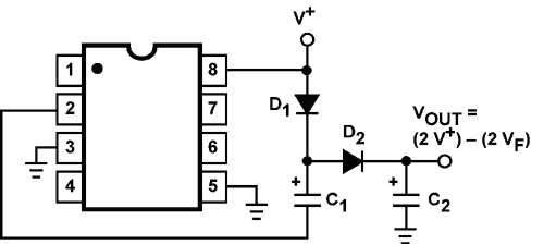

На выводах 8 и 3 вырабатывается напряжение VOUT=-V-,а на выводах 8 и 5 VOUT=-2V-. Диод необходим для обеспечения начального этапа работы микросхемы. В ряде случае удобно использовать схему включения, показанную на рис.13.
Рис. 13.
Выходное напряжение такого преобразователя равно 2V+-2VF, где VF - падение напряжения на диоде в прямом направлении (для кремневых диодов VF=0,5-0,7B).

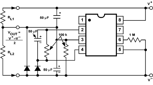

С помощью микросхемы ICL7660 можно получить умощненный делитель напряжения при включении ее, как показано рис.14.

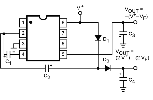

Микросхема ICL7660 позволяет получать напряжения с различными номиналами. Один из вариантов включения показан на рис.15.
Вариант включения микросхемы ICL7660
Рис. 15. Вариант включения микросхемы ICL7660
В преобразователе напряжения, показанном на рисунке, формируются напряжения -(V+-VF) и 2V+-2VF.

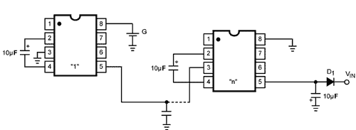

Работа в буферном режиме
Как видно из рассмотренного выше материала преобразователи с коммутируемыми конденсаторами обладают обратимыми свойствами. Это позволяет реализовывать буферный режим их функционирования, один из вариантов которых показан на рис.16.
Реализация буферного режима функционирования преобразователя
Рис. 16. Реализация буферного режима функционирования преобразователя
Питание устройства осуществляется от источника VIN, который обеспечивает напряжение VOUT (5-ый вывод n-ой микросхемы) и V+ (8-ой вывод первой микросхемы) - напряжение подзаряда аккумулятора. При пропадании питающего напряжения или отключении источника питания напряжение VOUT будет вырабатываться из напряжения аккумулятора V+.

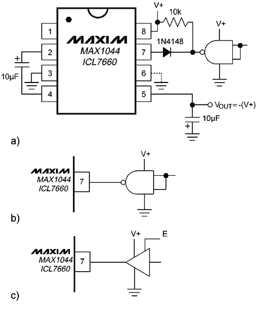

Режим пониженного энергопотребления
При работе в дежурном режиме необходимо снижать потребляемую преобразователем мощность. Некоторые микросхемы имеют вход SD, с помощью которого можно снижать потребляемый ток до единиц микроампер. Режим пониженного энергопотребления можно реализовать также с помощью входа OSC. Варианты реализации этого режима при использовании обычных логических элементов, логических элементов с открытым стоком (коллектором), а также имеющих третье состояние показаны на рис.17.
Режим пониженного энергопотребления, реализованный с помощью входа OSC
Рис. 17. Режим пониженного энергопотребления, реализованный с помощью входа OSC
