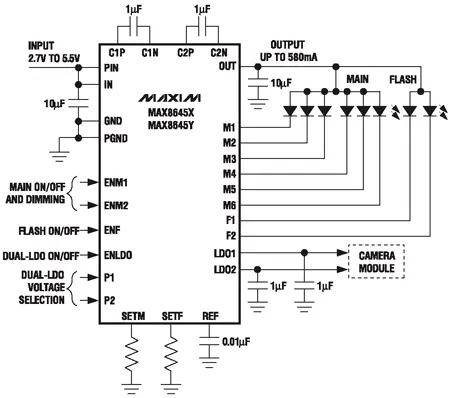

Генераторы подкачки заряда MAX8645X/Y позволяют работать с восемью светодиодами, равномерно выдавая на них постоянный ток. Для основной группы из шести светодиодов (MAIN на рис. 1) осуществляется подача тока номиналом до 30 мА на каждый светодиод для обеспечения подсветки. В группе светодиодов вспышки (FLASH) светодиоды управляются независимо, на них подается ток до 200 мА на каждый светодиод. Два встроенных линейных стабилизатора со сверхнизким падением напряжения (LDO) и выходным током 200 мА обеспечивают питание для функций фотокамеры.
Схема включения MAX8645X/Y
Рис. 1. Схема включения MAX8645X/Y

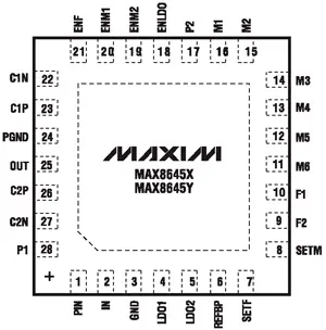

Схема расположения выводов MAX8645X/YMAX8645X/Y
Рис. 2. Схема расположения выводов MAX8645X/YMAX8645X/Y
