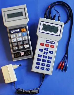

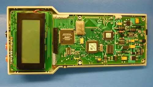

   Ручные приборы (см. рис.1), карманные компьютеры, ноутбуки, мобильные телефоны, и другие современные переносные устройства позволяют нам работать и отдыхать независимо от нашего местоположения и удаленности от линий электропитания. Все эти электронные приборы требуют малогабаритных, легких, экономичных и надежных блоков питания.
Рис. 1. Внешний вид ручных приборов.

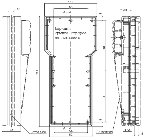

   Поскольку, различные электронные приборы занимают значительное место в нашей жизни, то немаловажной является не только их функциональная пригодность, но и их эстетическая ценность. Воздействие на внутреннее состояние человека (эмоции, желания, чувства) окружающих вещей — факт бесспорный. Поэтому даже в радиолюбительской практике оформления электронной аппаратуры становится в наши дни все более актуальной. Для ручных приборов удобно использовать малогабаритные корпуса фирмы Bopla (серия BOSS 900).[2] Чертеж корпуса для прибора с указанием основных размеров представлен на рис.2.
Рис. 2. Чертеж корпуса BOSS 900 фирмы «Bopla».
   Приборы в таких корпусах имеют отличный внешний вид и удобны в эксплуатации. Узкая нижняя часть корпуса позволяет уверенно держать прибор в руках, а в широкой верхней части достаточно места для большого жидкокристаллического индикатора (ЖКИ), например, PI-1604F фирмы Powertipe. В корпусе размещаются две платы размером 70x140 мм. Объем корпуса можно увеличить, установив стандартную 10мм вставку (см. рис.2). В корпусе имеется батарейный отсек для четырех пальчиковых гальванических элементов или аккумуляторов размера АА. Для корпусов этой серии выпускаются пленочные клавиатуры (ПК), которые устанавливаются в специальные посадочные места на лицевой панели.[3] ПК могут быть рекомендованы к применению практически для всей гаммы приборной продукции. Внешний вид, размер, расположение и количество кнопок, цветовое решение клавиатуры ограничивается исключительно фантазией разработчика электронного прибора. Благодаря клейкой основе на обратной стороне клавиатуры монтаж занимает считанные секунды. Подключение клавиатуры к печатной плате осуществляется посредством гибкого шлейфа.

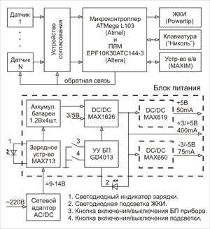

   Обобщенная функциональная схема РП приведена на рис.3. По такой схеме уже разработано и собрано несколько РП. Приборы отличаются друг от друга датчиками (т.к. измеряются величины разных физических сред), устройством согласования (преобразователь напряжение-частота, ЦАП), а так же наличием или отсутствием обратной связи (ОС) микроконтроллера с устройством согласования и датчиками. ОС может быть нужна для автоматического изменения предела измерения и калибровки измерительной части схемы прибора.
Рис. 3. Функциональная схема ручного прибора (РП).
   Области применения приборов самые разные, но принцип работы схож. Данные с датчика (или датчиков) оцифровываются в устройстве согласования и в цифровом виде поступают в микроконтроллер. Обработанная информация выводится на ЖКИ и, если необходимо, на компьютер через устройство ввода/вывода (например, через последовательный порт, собранный на микросхеме MAX232). Для выбора режима измерения, ввода в прибор необходимых констант и т.д. используется клавиатура. В стационарных условиях и при питании РП от лабораторного источника питания разрабатываемые приборы удавалось достаточно быстро отладить и заставить работать. Сложности начинались при использовании приборов в «полевых» условиях. Не сразу удалось разработать приемлемый вариант малогабаритного, надежного блока питания. На функциональной схеме РП он обведен штриховой линией.
   Блок питания прибора состоит из АБ, зарядного устройства для зарядки аккумуляторов (ЗУ), преобразователей напряжения DC/DC и устройства управления БП (УУ БП).

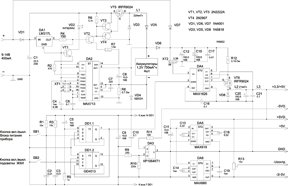

   Принципиальная схема БП РП приведена на рис.4. Он собран на микросхемах фирмы Maxim.[4] Эта фирма производит микросхемы практически для всех видов источников питания.
Рис. 4. Принципиальная схема БП ручного прибора.
   В блоке питания для зарядки аккумуляторов использован контроллер зарядного устройства MAX713, который позволяет заряжать никель-кадмиевые (NiCd) аккумуляторы.[5] ЗУ на микросхеме MAX713, представляет собой источник постоянного тока с ограничением по напряжению и таймером. ЗУ позволяет заряжать как единичный элемент, так и батарею, состоящую из нескольких аккумуляторов. Число заряжаемых аккумуляторов программируется через выводы PGM0 (выв.3 DD2) и PGM1 (выв.4 DD2). В описываемом устройстве микросхема сконфигурирована для зарядки четырех аккумуляторов. Для этого на вывод PGM0 подано напряжение питания микросхемы (+V), а на вывод PGM1 — напряжение с минусового вывода аккумуляторной батареи (-BATT). В табл.1 приведены возможные варианты подключения выводов PGM0 и PGM1.

   Текущий ток зарядки регулируется полевым р-канальным транзистором VT5, который управляется микросхемой DA2. Контроллер DA2 постоянно отслеживает напряжение на резисторе R8. Значение R8, равное 0,7Ом, ограничивает ток заряда величиной 360мА. Ток заряда может быть изменен путем выбора другого номинала для R8.

   На микросхеме MAX1626 (DA4) и полевом транзисторе VT6 собран понижающий ключевой преобразователь напряжения DC/DC.[6] Микросхема MAX1626 представляет собой высокоэффективный контроллер понижающего преобразователя с выходным напряжением 3,3В или 5В. Работа преобразователя основана на том, что энергия порциями через низкоомный ключ VT6 подается на катушку индуктивности L2 и накапливается в ней, а далее поступает на конденсатор C20. При этом выходное напряжение относительно входного понижается. Контроллер постоянно отслеживает выходное напряжение преобразователя через вывод «OUT» (выв.1 DA4). КПД преобразователя составляет 90-92%.
   Величина выходного напряжения зависит от подключения вывода 2 микросхемы DA4. Если на вывод 2 подано входное напряжение, то выходное напряжение преобразователя будет равным 5В, а если вывод 2 соединен с общим проводом — выходное напряжение будет 3,3В. В БП с четырьмя аккумуляторами 1,2В применение пятивольтового практически невозможно.
   На вход преобразователя может подаваться напряжение от 3 до 14 вольт. Преобразователь работает от аккумуляторной батареи (через диод VD6) или от сетевого адаптера во время зарядки аккумуляторов (через диод VD7). Микросхема MAX1626 позволяет построить DC/DC преобразователь с выходным током до 2А. Максимальное значение выходного тока устанавливается резистором R12. В приведенной схеме максимальная величина тока нагрузки преобразователя равна 400мА.
   Микросхема DA4 имеет вывод SHDN (Shutdown), который позволяет управлять работой преобразователя. Если на этот вывод подать сигнал высокого уровня, то преобразователь прекращает работу, если подать сигнал низкого уровня — преобразователь нормально функционирует. В данном БП на вывод SHDN подается сигнал управления с микросхемы DD1.
   На этой микросхеме собрана схема УУ БП. GD4013 — это микросхема сдвоенного D-триггера. Кнопкой SB1 осуществляется включение/выключение БП и соответственно всего прибора, а кнопкой SB2 — включение/выключение светодиодной подсветки ЖКИ, причем, при выключении прибора выключается и подсветка. Светодиод, подсвечивающий ЖКИ, подключается к выводам +SVD и -SVD. Для управления подсветкой применена микросхемы DA3 (КР1064КТ1) — полупроводниковый ключ, который широко применяется в электронных телефонных аппаратах. Чтобы включить подсветку необходимо нажатием кнопки SB2 установить триггер DD1.2 в единичное состояние, т.е. подать с выв.13 триггера логическую «1» на выв.2 микросхемы DA3. Ключ DA3 открывается, через резистор R11 катод светодиода подсветки соединяется с проводом, и подсветка ЖКИ включается.

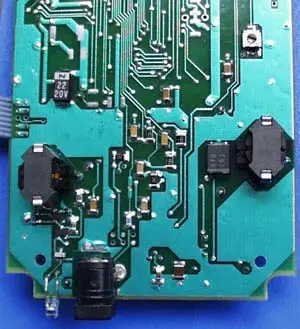

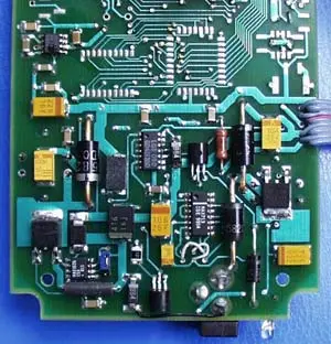

   БП прибора смонтирован на двухсторонней печатной плате из фольгированного стеклотекстолита толщиной 1,5мм. Внешний вид платы показан на рис.5(а,б,в). Монтаж электронных компонентов БП на печатной плате производится с двух сторон.
Рис. 5(а,б,в).Внешний вид печатной платы блока питания.
