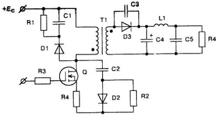

Следующий этап - подбор аналога в случае отсутствия идентичного прибора и его замена. Наиболее сложен этот процесс для МДП транзисторов. Следует иметь в виду, что неправильный подбор этих транзисторов по времени переключения приводит к снижению надежности работы устройства еще и по динамическим перегрузкам. Отсутствие точного аналога приводит к необходимости внесения изменений во входной и корректирующих цепях. Кроме привычных параметров транзистора MOSFET: максимальное напряжение на стоке Uси макс, максимальный ток стока Iмаксс, максимальная рассеиваемая мощность Рмакс и крутизна S, при замене транзистора следует помнить, что скорость переключения транзистора зависит от постоянной времени цепи затвора. Эта постоянная определяется из формулы:
здесь Rогр     - ограничительный резистор цепи затвора, а Свх- входная емкость,
где Сзи - входная емкость транзистора, Rс - сопротивление нагрузки в цепи стока, Сзс- проходная емкость, S - крутизна прибора.
Увеличение этой постоянной приводит к увеличению потерь в транзисторе и, как следствие, снижению надежности. При несоответствии значений входной и проходной емкостей у подобранного аналога постоянную времени входной цепи можно в значительной мере скомпенсировать подбором ограничительного резистора  Rorp.
Рис. 1
При замене транзистора обязательной проверке рекомендуется подвергать соответствие напряжения на стоке значению, указанному на принципиальной схеме. При большем значении напряжения следует изменить параметры цепи демпфирования (цепь Rl, C1 рис.1), например, увеличением емкости и соответствующим изменении резистора так, чтобы постоянная времени этой цепи осталась постоянной.
