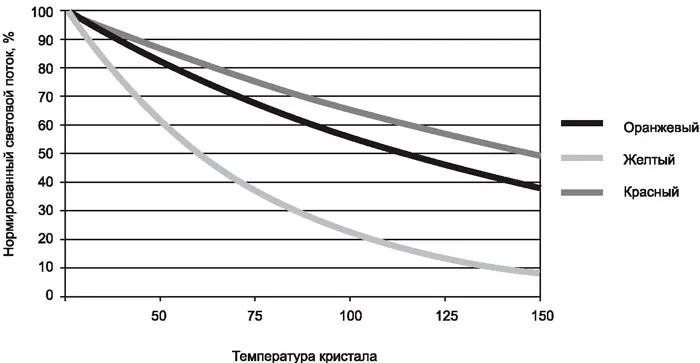

При определении светового потока ФLED, создаваемого светодиодом в конкретных условиях светового прибора, учитывается тепловой режим диода, сильно влияющий на его характеристики. Генерируемый светодиодом световой поток уменьшается при увеличении температуры p-n-перехода (кристалла). Для современных светодиодов на основе сложных композитных полупроводников - соединений галлия (Ga), мышьяка (As), фосфора (Р), индия (In), алюминия (Al) и других элементов зависимости светового потока от температуры кристалла примерно экспоненциальные, они приводятся в технических характеристиках. В качестве примера на рис. 1 приведены зависимости нормированного светового потока от температуры кристалла для светодиодов XLamp XP-E LED фирмы Cree [4].
Создаваемый светодиодом световой поток производители указывают для температуры кристалла 25°С. Рабочая температура обычно выше, например, при температуре кристалла 100°С световой поток красного светодиода уменьшается на 35% (рис. 1).
Зависимость светового потока от температуры кристалла
Рис. 1. Зависимость светового потока от температуры кристалла
Допустимая температура кристалла ограничивается значением 125...150°С, так как при большей температуре меняются механические и оптические свойства прозрачного компаунда, которым залит кристалл в светодиоде. На практике светодиоды в изделиях должны работать при температурах p-n перехода не более 80...90°С, в противном случае ускоряется деградация светодиода и сокращается его срок службы [5].
При нагреве кристалла рост температуры на каждые 10°С приводит к увеличению длины волны излучаемого света примерно на 1 нм [5]. Для красных автомобильных фонарей допустим разброс доминантной длины волны спектра в пределах 90 нм, поэтому тепловой сдвиг спектра будет незаметен. В желтых фонарях допустим сдвиг доминантной длины волны спектра на 5...10 нм, и тепловое влияние на излучаемый спектр может быть заметно.

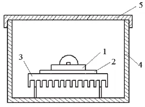

На рис. 2 упрощенно показано размещение светодиода в автомобильном светосигнальном приборе.
Светодиод в светосигнальном приборе
Рис. 2. Светодиод в светосигнальном приборе, где 1 - светодиод, 2 - печатная плата, 3 - радиатор, 4 - корпус фонаря, 5 - рассеиватель

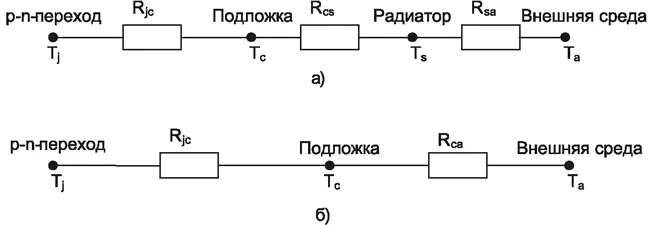

Тепло, вырабатываемое p-n-переходом светодиода, распространяется по цепи: кристалл - подложка светодиода - припой или токопроводящий клей между подложкой светодиода и печатной платой - печатная плата - соединение печатной платы с радиатором - радиатор - окружающая среда за пределами фонаря. Каждый этап характеризуется своим тепловым сопротивлением, на схеме замещения они, в данном случае, включаются последовательно.
В светосигнальных фонарях используются относительно маломощные светодиоды, для которых тепловые сопротивления соединений "подложка - печатная плата" и "плата - радиатор" гораздо меньше теплового сопротивления "кристалл - подложка". Это позволяет использовать более простые модели теплового сопротивления (рис. 3) [5].
Схемы замещения теплового сопротивления "светодиод - внешняя среда" с радиатором (а) и без радиатора (б)
Рис. 3. Схемы замещения теплового сопротивления "светодиод - внешняя среда" с радиатором (а) и без радиатора (б), где Tj - температура p-n-перехода, Tc - температура соединения "подложка-печатная плата", Ta - температура внешней среды, Ts - температура соединения "печатная плата - радиатор"; Rjc, Rcs, Rsa, Rca - тепловые сопротивления соответственно "кристалл - подложка" (корпус), "печатная плата - радиатор", "радиатор - среда", "печатная плата - среда"
Результирующее тепловое сопротивление "кристалл - среда" для варианта с радиатором:
Rjа = Rjc + Rcs + Rsa           (7)
Без радиатора:
Rjа = Rjc + Rса                    (8)

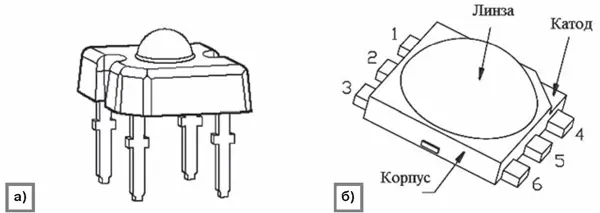

Тепловое сопротивление "кристалл-среда" Rjа определяется конструкцией фонаря. Для уменьшения Rjа на печатной плате сохраняют максимум металлизации, под основанием светодиода высверливают отверстия диаметром 0,4 мм и заполняют их припоем, материалом платы может являться алюминий вместо стеклотекстолита.
Корпуса маломощных светодиодов
Рис. 4. Корпуса маломощных светодиодов: а - Р4, Пиранья, для монтажа в отверстия,
б - РLCC для поверхностного монтажа
