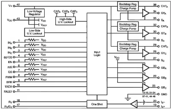

Рис. Блок-схема контроллера SI9979
SI9979 - интегрированный контроллер управления бесколлекторными двигателями с 3-фазной обмоткой и датчиками положения ротора со встроенным драйвером высокого и низкого плеча. Контроллер предназначен для работы с датчиками положения, которые расположены по дуге 60 или 120 градусов (выбор осуществляется регулировкой внешнего резистора). Если датчики Холла имеют выходы с открытым коллектором, датчики подключаются к контроллеру напрямую. Если датчики имеют дифференциальный выход, необходимо использовать дополнительную схему преобразования сигналов.
Функционально контроллер SI9979 состоит (см. блок-схему) из модуля обработки данных с датчиков, драйвера затвора, регулятора напряжения и схем защиты. Контроллер обрабатывает данные с датчиков положения на эффекте Холла. Драйвер верхнего плеча с обеспечивает управление N-канальными полевыми транзисторами. Для обеспечения максимальных возможностей управления контроллер имеет ШИМ вход для регулировки скорости вращения двигателя, функцию выбора направления сдвига фазы, тормозные прерыватели, а также выход тахометра. Встроенный регулятор низкого напряжения обеспечивает широкий диапазон входных DC-напряжений (от 20 до 40 В). Защитные функции включают в себя защиту от перекрестной проводимости, ограничение по току и блокировку при снижении напряжения. Выход FAULT информирует о возникновении одной из неисправностей в работе.
Контроллер SI9979 выпускается в 48-выводном корпусе SQFP для работы в расширенном диапазоне температур от -40°С до +85°С.
