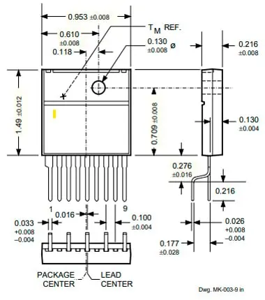

Внешний вид микросхемы
Рис. 1. Внешний вид микросхемы

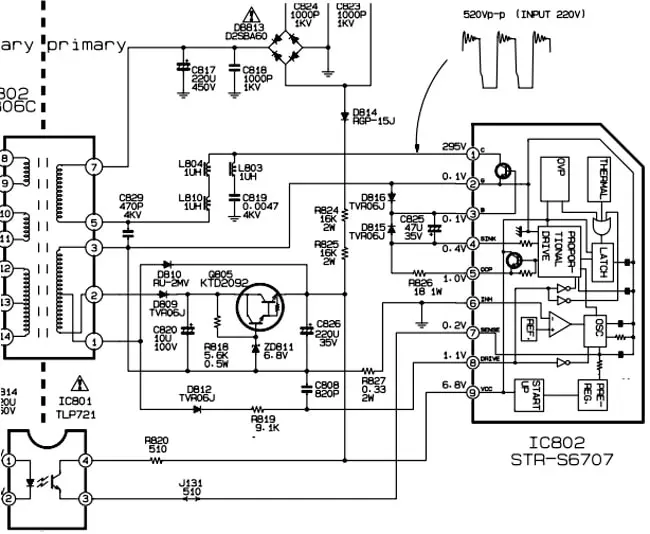

Пример фрагмента с включением микросхемы STR S6707 в блок питания телевизора MC41B.
Фрагмента с включением микросхемы STR S6707 в блок питания телевизора MC41B
Рис. 2. Фрагмента с включением микросхемы STR S6707 в блок питания телевизора MC41B
Ножки с первой по третью реализуют логику работы транзистора.
Сама по себе микросхема обладает достаточной надёжностью, поэтому при пробое обязательно следует проверить элементы обвязки, так как проблема с STR S6707 в первую очередь может быть связана именно с выходными уровнями генератора, пробоем конденсаторов и других элементов.
Более детально работу STR S6707 и её включение можно изучить на примерах схем телевизоров, приложенных ниже.

  • Андрей/23.09.2019 - 09:54
    Странно! Схема соответствует STR-S6707, а надписи возле выводов (OVER-CURRENT PROTECTION,INHIBIT,DRIVE)-- STR-S5707.
