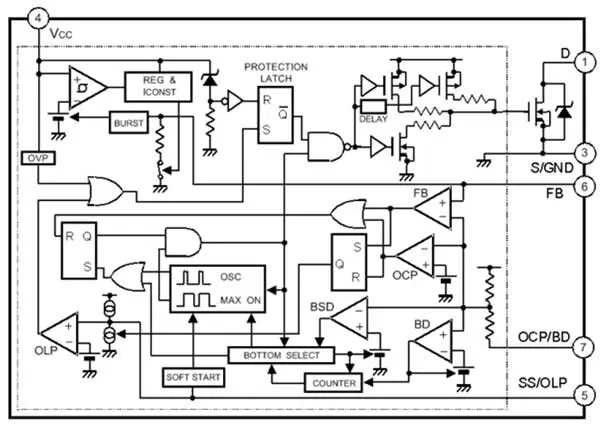

Функциональная схема, соотнесённая с контактами микросхемы.
Функциональная схема микросхемы STR W6754
Рис. 3. Функциональная схема микросхемы STR W6754
1. D – сток встроенного полевого транзистора.
2. (отсутствует)
3. S/GND – общий контакт (исток полевого транзистора).
4. Vcc – вход для управляющего напряжения.
5. SS/OLP – мягкийстарт (SoftStart).
6. FB – контакт обратной связи.
7. OCP/BD – контроль нижнего порога напряжения (Over Current Protection/Bottom Detection)
