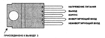

Цоколёвка
TDA 2006 выпускается производителем ST Microelectronics преимущественно в корпусе TO-220-5.
Назначение контактов обозначено на рисунке ниже.
Рис. 1. Назначение контактов
Под "Корпусом" понимается контакт, на который подаётся отрицательное напряжение.

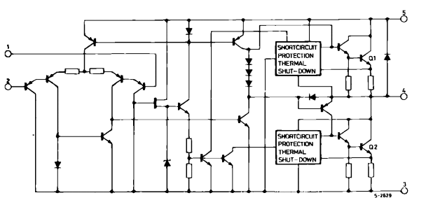

Принципиальная схема для понимания логики работы.
Рис. 2. Принципиальная схема

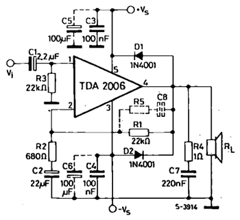

Схемы включения
Производитель приводит следующие типовые варианты использования своей микросхемы.
Стандартный.
Стандартный тип использования микросхемы TDA 2006
Рис. 3. Стандартный тип использования микросхемы TDA 2006

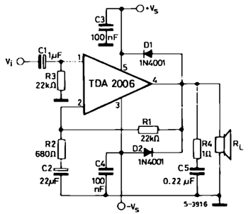

С раздельным питанием.
Использование микросхемы TDA 2006 с раздельным питанием
Рис. 4. Использование микросхемы TDA 2006 с раздельным питанием

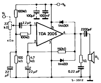

С однополярным питанием.
Использование микросхемы TDA 2006 с диполярным питанием
Рис. 5. Использование микросхемы TDA 2006 с диполярным питанием

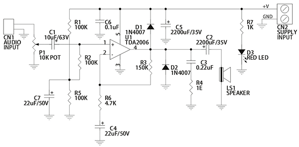

Другие варианты усилителей своими руками
Проверенный временем, собранный уже неоднократно.
Схема усилителя
Рис. 7. Схема усилителя
Здесь применяется однополярное питание – 18 В, максимальная мощность – до 12 Вт.
Для удобства имеется светодиодный индикатор питания.
Схема защищена от коротких замыканий и перегрева.
В остальном – соответствует рекомендациям включения от производителя.
При проектировании печатной платы следует разместить микросхему так, чтобы она могла быть установлена на радиатор – то есть сместить к краю текстолита.
