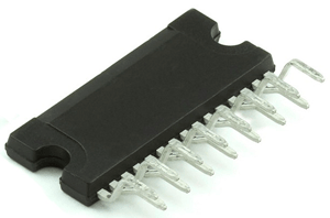

Усилитель TDA7266SA исполняется только в корпусе Clipwatt-15. С внешним видом микросхемы можно ознакомиться на изображении ниже.
Внешний вид микросхемы
Рис. 1. Внешний вид микросхемы
Вес микросхемы 1,92 грамма, точные размеры можно найти в даташите (смотри вложения ниже). Общие габариты можно описать так: 19,85x17,95x3,35 мм (ножки учитываются только в длине).

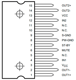

Цоколевка TDA7266SA выглядит так.
Цоколевка TDA7266SA
Рис. 2. Цоколевка TDA7266SA

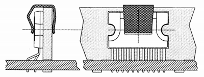

Пример монтажа на плате.
Монтаж на плате
Рис. 3. Монтаж на плате

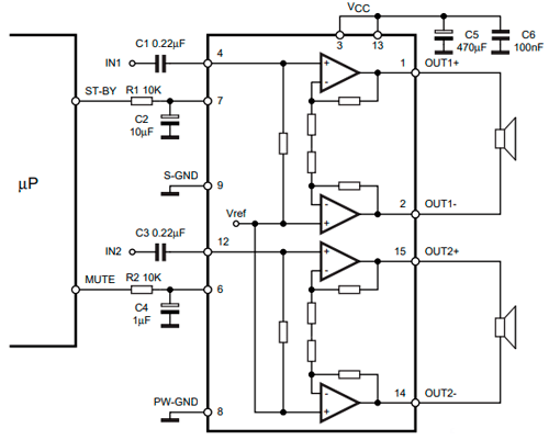

Изначально усилитель разрабатывался как устройство, способное взаимодействовать с микропроцессорами. Поэтому предусмотрены пины для получения команд ST-BY (включить/выключить питание) и Mute (выключить звук). Предполагалась совместная работа с LCD-дисплеями, материнскими платами, портативными радиоприёмниками и телевизорами.
Схема подключения к микропроцессорам представлена ниже.
Рис. 4. Схема подключения к микропроцессорам

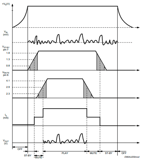

Для понимания логики работы с управляющими сигналами лучше всего ознакомиться со следующей диаграммой.
Управляющие сигналы
Рис. 5. Управляющие сигналы

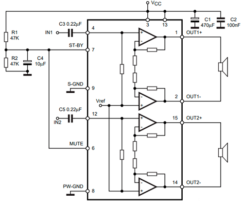

Вместе с тем, TDA7266SA может работать и автономно (без использования микропроцессоров), тогда схема включения усилителя будет выглядеть так.
Схема включения усилителя
Рис. 6. Схема включения усилителя
Здесь по сути всегда подаётся логическая единица на управляющие входы.
