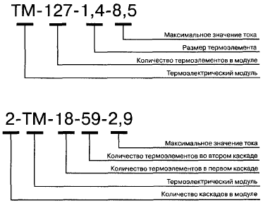

На рис. 6 представлены типы маркировок термоэлектрических модулей типа ТМ.
Рис. 6. Типы маркировок термоэлектрических модулей типа ТМ
В некоторых модулях после максимального значения тока в маркировке указываются конструктивные особенности исполнения:
- М — с повышенной виброустойчивостью;
- С — с антикоррозийным покрытием;
- S — с дополнительной защитой от влаги.

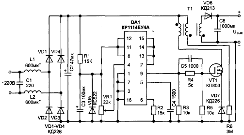

При работе ПТМ в нем возникает противо-ЭДС, поэтому источник питания должен обладать характеристиками источника тока. Для изменения температурного режима этот ток должен быть регулируемым. При необходимости стабилизации температурного режима такой источник должен легко включаться в систему автоматического регулирования.
Этим требованиям удовлетворяет схема, выполненная на базе регулятора параллельного типа и испытанная в одном из устройств охлаждения [2].
Рис. 7. Принципиальная схема регулируемого источника электропитания ПТМ
Такой источник позволяет обеспечить оптимальный режим работы силового ключа, выполненного на полевом транзисторе, некритичность к режиму короткого замыкания нагрузки, содержит минимальное количество элементов и обеспечивает гальваническую развязку между питающей и выходной цепями. Так как количество тепла, отводимого ПТМ, зависит от величины пропускаемого через него тока, то регулируя ток источника питания с помощью переменного резистора, можно изменять температурный режим охлаждаемой поверхности.
При необходимости использования принудительного обдува горячей грани воздухом с помощью малогабаритного вентилятора, его питание может осуществляться непосредственно от этого же источника тока.
