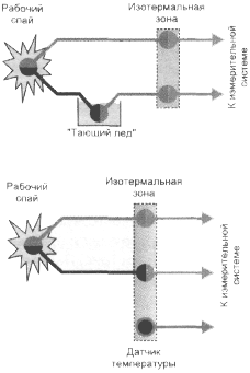

   Существуют различные способы избежать этого эффекта. Самым очевидным из них является поддержание температуры холодного спая постоянной.
   На практике при измерении температур широко используется техника «компенсации холодного спая»: температура холодного спая измеряется другим датчиком температуры, а затем величина термоЭДС холодного спая программно или аппаратно вычитается из сигнала термопары (рис. 4). Места подключения термопары к измерительной системе должны иметь одинаковую температуру, то есть находиться в изотермальной зоне. Кроме того, в схеме с компенсацией холодного спая в этой же зоне должен находиться и датчик температуры холодного спая. Разработчик должен учитывать эти требования при конструировании измерительной системы.
Техника компенсации холодного спая
Рис. 4 Техника компенсации холодного спая

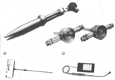

   В зависимости от конструкции и назначения различают термопары погружаемые и поверхностные; с обыкновенной, взрывобезопасной, влагонепроницаемой или иной оболочкой (герметичной или негерметичной), а также без оболочки; обыкновенные, вибротряскоустойчивые и ударопрочные; стационарные и переносные и т.д. Внешний вид некоторых конструкций термопар представлен на рис. 6.
   Основное применение термопары — электронные термометры.
   Отечественная промышленность выпускает электронные термометры для измерения температуры контактным способом. Так, например, одно из отечественных предприятий наладило производство серии измерителей температуры, каждый из которых состоит из электронного блока и набора сменных датчиков температуры, представляющих собой стандартные хромель-алюмелевые термопары (тип К) в различных конструктивных исполнениях. Серия состоит из трех приборов: ETI-2OO1, ETI-2OO2 и ETI-2OO3 (табл. 3). Прибор ETI-2001 имеет 2 диапазона температур, переключение между которыми выполняется кнопками на лицевой панели. Узкий диапазон температур характеризуется более высоким разрешением и точностью. Приборы ETI-2OO2 и ETI-2OO3 имеют только по одному диапазону. Приборы имеют кнопку HOLD, с помощью которой можно зафиксировать измеренное значение температуры на индикаторе.
Рис. 6 Внешний вид некоторых конструкций термопар
