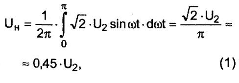

   Среднее значение выпрямленного напряжения равно:
   откуда действующее напряжение вторичной обмотки:

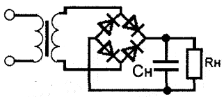

   Двухполупериодные выпрямители(рис.5 и 6) при работе на активно-емкостную нагрузку, вследствие удвоенной частоты пульсаций, позволяют уменьшить габариты сглаживающего фильтра. В отличие от выпрямителя со средней точкой, где обмотки трансформатора используются примерно на 35...40%, в мостовом выпрямителе обмотка работает оба полупериода, поэтому коэффициент ее использования достигает 80%. Кроме того, в нем можно использовать диоды с вдвое меньшим допустимым напряжением.
Рис. 5
Рис. 6
   Недостаток мостовой схемы — удвоенное количество диодов по сравнению с выпрямителем со средней точкой. Однако суммарное сопротивление постоянному току двух диодов и обмотки мостового выпрямителя чаще оказывается меньше сопротивления одного диода и обмотки выпрямителя со средней точкой.

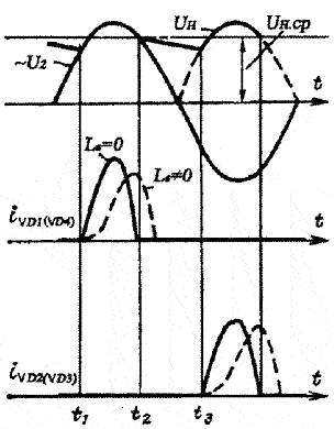

   Временные диаграммы, иллюстрирующие работу двухтактных выпрямителей на емкостной фильтр, приведены на рис.7.
   При работе выпрямителя на емкостной фильтр диод в плече (оба диода для мостовой схемы) открывается, когда напряжение на входе выпрямителя становится равным напряжению (точнее, превышает его на порог открывания диода) на конденсаторе сглаживающего фильтра (момент t1). При этом в интервале t1-t2 ток через открытые диоды ограничен только сопротивлением обмотки трансформатора и открытых диодов. В момент времени t2 напряжение на входе выпрямителя вновь становится равным напряжению на конденсаторе, и открытый диод закрывается. При этом начинается разряд конденсатора фильтра на сопротивление нагрузки. Открывание другого диода происходит в момент времени t3. Далее процессы повторяются. Наличие у трансформатора индуктивности рассеяния приводит к определенной задержке выключения открытого диода (показано пунктирной линией).

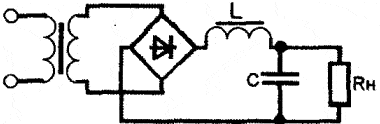

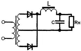

   В устройствах с повышенными требованиями к пульсациям и стабильности напряжения питания при изменении нагрузки используют выпрямители, работающие на Г-образный LC-фильтр (рис.9 и 10). Эти выпрямители обладают меньшим выходным сопротивлением по сравнению с выпрямителями, работающими на одну емкость.
Выпрямители, работающие на Г-образный LC-фильтр
Рис. 9
Рис. 10
   Коэффициент использования обмотки трансформатора в схеме на рис.9 равен 50%, и практически 100% — в схеме на рис.10.
   Коэффициент сглаживания фильтра q представляет собой отношение первой гармоники пульсаций на входe фильтра к амплитуде первой (основной) гармоники на его выходе:
   откуда
   где ω=2πf.
   Емкость конденсатора С должна быть значительно больше отношения:
   При работе выпрямителя на фильтр LC-типа ток, протекающий через каждый из открытых диодов, начиная с некоторой критической величины, имеет прямоугольную форму (рис.11). Напряжение на нагрузке практически равно среднему значению напряжения на входе фильтра, а переменная составляющая этого напряжения выделяется на дросселе фильтра. При этом нагрузочная характеристика имеет вид прямой, наклон которой характеризуется выходным сопротивлением выпрямителя

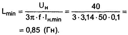

   Минимально допустимая индуктивность дросселя Lmin, при которой сохраняется режим непрерывного тока в дросселе:
   Для двухполупериодных выпрямителей (в том числе и для схемы удвоения Латура) формула (16) примет вид:
   где Iн.min — минимальный (критический) ток нагрузки.

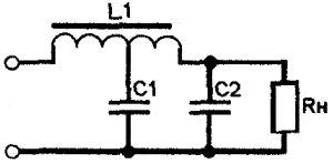

   Разбив емкость конденсатора фильтра на 2 равные емкости и включив между ними дроссель индуктивностью 50 мГн (П-образный фильтр), можно более чем на порядок снизить напряжение пульсаций при незначительном ухудшении нагрузочной характеристики.

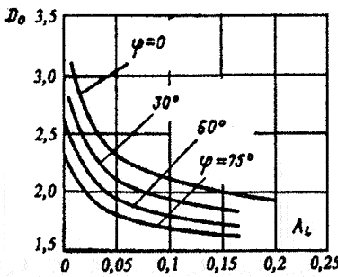

   Вспомогательные расчетные коэффициенты В0 и D0 в табл.3 определяются из графиков, приведенных на рис.13 и 14.

   Параметр АL определяется так:
   где гв = Ri + rтр — активное сопротивление фазы выпрямителя, равное сумме прямых сопротивлений диодов по постоянному току и сопротивлений обмоток трансформатора, приведенное к его вторичной обмотке;
m-число фаз выпрямителя из табл.3;
Ri=ΔUVD/3IOVD-внутреннее сопротивление диодов;
ΔUVD=1В для кремниевых диодов.

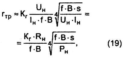

   Сопротивление обмоток трансформатора, приведенное к фазе вторичной обмотки:
   где Кг — коэффициент, зависящий от схемы выпрямителя (табл.3); В — индукция в сердечнике, Тл; f — частота напряжения; s — число стержней сердечника трансформатора, несущих обмотки.
Рис.13
Рис.14
   Параметр φ определяется из выражения:
   где LS-индуктивность рассеяния.
   где KL — коэффициент, зависящий от схемы выпрямителя (табл.3);
λ—число чередующихся секцийобмоток.
   Когда вторичная обмотка наматывается после первичной (или наоборот),λ=2. Когда первичная обмотка вматывается между половинками вторичной обмотки (или наоборот), λ=3, a Ls уменьшается в (3-1 )2=4 раза. Если необходимо уменьшить индуктивность рассеяния в еще большее число раз, следует одну из обмоток разбить на три части, а другую — на две (λ=5).
   Некоторые значения tg φ для формул (20) и (21} приведены в табл.4.

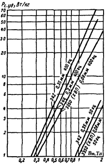

   Когда сердечник из магнитного материала находится в переменном магнитном поле, часть энергии этого поля расходуется в сердечнике на вихревые токи и на перемагничивание (гистерезис). Вихревые токи (токи Фуко) — это электрические токи, возникающие вследствие электромагнитной индукции в проводящей среде (обычно в металле) при изменении магнитного поля в этой среде. Потери на вихревые токи зависят от удельного сопротивления материала сердечника и от частоты магнитного поля. Чем выше частота, тем больше потери.
   Сердечник трансформатора работает в условиях постоянного перемагничивания. Чтобы иметь минимальные потери от гистерезиса, необходимо применять ферромагнитные материалы с узкой петлей гистерезиса, т.е. магнитомягкие. К таким материалам относится листовая электротехническая сталь. Потери на гистерезис зависят от индукции в сердечнике—чем больше индукция, тем больше потери. Свойства материала оценивают суммарными удельными потерями (Рс.уд), которые представляют собой потери на вихревые токи и гистерезис, отнесенные на 1 кг материала, при заданных частоте и индукции. Значения Рс уд. для некоторых материалов приведены на рис.15 и 16.
Рис. 15Рис. 16
   Широкое применение в трансформаторах получили холоднокатанные анизотропные (текстурированные) стали марок 3411.. .3425. Первая цифра в обозначении марки стали характеризует ее структуру и вид прокатки. Цифре 1 соответствует горячекатан-ная изотропная тонколистовая сталь, цифре 2 — холоднокатанная изотропная сталь. Цифра 3 означает, что сталь — холоднокатанная, анизотропная, с ребристой структурой. В этих сталях при холодной прокатке получается ориентация кристаллов вдоль направления проката. При расположении магнитных силовых линий вдоль направления проката стали (например, в витых ленточных сердечниках) получается наибольшая индукция и наименьшие потери, что позволяет уменьшить габариты трансформатора. В штампованных сердечниках часть магнитных силовых линий проходит перпендикулярно направлению проката, что приводит к большим потерям в стали.
   Вторая цифра характеризует содержание легирующих элементов, в частности, кремния. Цифра 0 означает, что в стали содержится до 0,5% легирующих элементов; 1 —0,5...0,8%; 2 — 0,8...1,8% (кроме 2211. 2212); 3— 1,8...2,8%; 4 — 2,8...3,8% (кроме 2411, 2412, 2413, 2414); 5 — 3,8...4,8%.
   Третья цифра соответствует группе (например, цифра 2 — удельные потери при магнитной индукции 1,0 Тл и частоте 400 Гц). Четвертая цифра — порядковый номер стали. Старые обозначения некоторых распространенных марок электротехнической стали указаны в скобках: 3421 (Э340), 3422 (Э350), 3423 (Э360), 3424 (Э360А), 3425 (Э360АА).
   Стали марок 3423 и 3425 имеют меньшие потери и большее значение индукции насыщения (около 1,9 Тл) в средних и сильных полях и повышенную по сравнению с пермаллоевыми сплавами устойчивость к механическим воздействиям. Недостатками этих сталей являются значительные коэрцитивная сила и удельные потери.

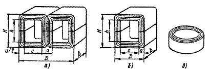

   Магнитопроводы.Для трансформаторов применяют три типа магнитопроводов: броневые, стержневые и кольцевые (рис.18). На рис.18а показан броневой магнитопровод типа Ш (ШЛ), на рис.18б — стержневой П (ПЛ), на рис.18в — кольцевой О (ОЛ). Буква Л в обозначении типа означает, что магнитопровод изготовлен из ленты. Часть магнитопровода, на котором расположена катушка, называется стержнем, все остальное — ярмом (боковым, торцевым). Сравнительно недавно разработаны магнитопрово-ды типов ШЛМ и ПЛМ, предназначенные для трансформаторов источников питания. Они обладают наиболее оптимальной геометрией и характеризуются более узким окном, а трансформаторы на их основе — уменьшенным расходом меди, меньшей массой и стоимостью.
Типы магнитопроводов
Рис. 18
   Пластины изолируют друг от друга слоем изоляционного лака или оксидным слоем для уменьшения потерь на вихревые токи. Для снятия наклепа в материале после штамповки и для восстановления магнитных свойств, пластины отжигают при температуре 400...500°С.
   Ленточные магнитопроводы изготавливают из стальной ленты так, чтобы направление магнитных силовых линий совпадало с направлением проката. Изоляция ленты должна выдерживать высокую температуру отжига (1000...1100°С), который проводят в вакууме в течение 3...5 часов с последующим охлаждением до 600°С в течение 5...6 часов. Для уменьшения магнитного сопротивления поверхность стыковки шлифуют. Ленточные магнитопроводы по сравнению с пластинчатыми допускают магнитную индукцию на 20...30% выше, потери в них меньше.
   В отсутствие подмагничивающего поля тороидальные магнитопроводы обладают наибольшей магнитной проницаемостью, минимальными полем рассеяния и расходом меди. Следом по этим параметрам идут стержневые магнитопроводы и только потом — броневые. Воздушный зазор вводят в магнитопроводах дросселей, работающих с подмагничиванием постоянным током, а также для расширения диапазона рабочих частот трансформаторов.
   После сборки магнитопровод трансформатора стягивают болтами или шпильками, которые изолируют от пластин магнитопровода, чтобы предотвратить образование короткого замыкания магнитопровода или его части.

   Активные потери в стали магнитопровода:
Рс=Рс.уд·mc, (25)
   где mc-масса магнитопровода трансформатора, кг.
mc=Vc·γст=γст·lср·Sс, (26)

   Броневые сердечники используют для маломощных трансформаторов. Применение одной катушки упрощает их конструкцию, но такие трансформаторы имеют значительные индуктивность рассеяния и собственную емкость, большую чувствительность к внешним воздействиям, малую степень симметрии обмоток и относительно большой расход провода из-за увеличенного диаметра среднего витка.
   Стержневую конструкцию используют для трансформаторов большой и средней мощности. Наличие двух катушек увеличивает площадь теплоотдачи и тем самым улучшает тепловой режим обмоток. К достоинствам стержневой конструкции относится и более слабое внешнее магнитное поле, так как поля двух катушек направлены навстречу друг другу. Наименьшее внешнее поле имеют трансформаторы на кольцевых сердечниках. Для получения минимального немагнитного зазора в магнитопроводе торцы сердечников склеивают пастой, содержащей ферромагнитный материал.
