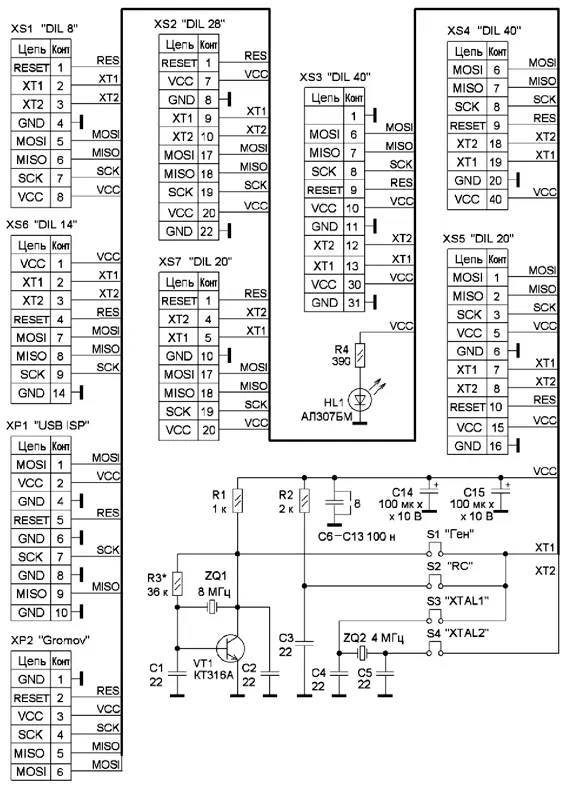

Схема универсального адаптера представлена на рис. 1.
Рис. 1. Схема универсального адаптера
Он содержит несколько DIP-панелей. Панель XS1 - восемь выводов, XS6 - 14 выводов, XS5 и XS7 - 20 выводов, XS2 - 28 выводов и XS3, XS4 - 40 выводов. Все они объединены между собой параллельно по питанию, линиям программирования и тактовым сигналам. Внешние частотозадающие элементы коммутируются перемычками S1-S4. Если нужно использовать внешний генератор, устанавливают перемычку S1, для использования RC-цепи устанавливают перемычку S2, а если же исполь-зуется внешний кварцевый резонатор, устанавливают перемычки S3 и S4. Цепь индикации напряжения +5 В выполнена на светодиоде HL1 и резисторе R4.
Схема задающего генератора выполнена по схеме Пирса [1] на транзисторе VT1, кварцевом резонаторе ZQ1, элементах R1, R3, C1 и С2. Этот генератор устойчиво работает в диапазоне частот 1...20 МГц. Кварцевый резонатор ZQ1 может быть из этого диапазона частот. Налаживание генератора заключается в подборе резистора R3 по устойчивому запуску генератора. Работу генератора контролируют осциллографом.
Второй вариант тактирования для некоторых типов МК - от внешней RC-цепи. Для этого предусмотрены элементы R2 и C3. Номиналы этих элементов можно рассчитать, используя формулу f = 1/(3RC) [2], где R - сопротивление резистора R2 в омах; С - ёмкость конденсатора C3 в фарадах; f - частота в герцах. Номиналы задающей цепи R2C3 в авторском варианте подобраны для частоты около 8 МГц.
Третий вариант тактирования выполнен по стандартной схеме на элементах ZQ2, C4 и C5 [2].

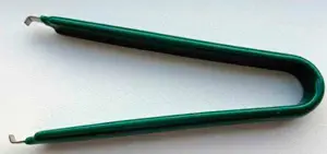

Для изъятия микросхем из панелей адаптера очень удобно пользоваться специальным экстрактором для микросхем в DIP-корпусах (рис. 2). Микросхемы в узких корпусах с его помощью вынимаются без проблем. Главное, чтобы при установке МК оставить зазор в 1 мм между его корпусом и панелью. Для уменьшения усилия извлечения МК в больших корпусах можно удалить неиспользуемые контакты из панелей XS3 и XS4.
Экстрактор для микросхем в DIP-корпусе
Рис. 2. Экстрактор для микросхем в DIP-корпусе

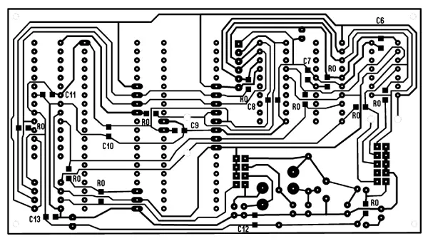

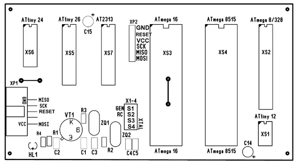

Печатная плата адаптера размерами 120x65 мм выполнена из одностороннего фольгированного стеклотекстолита толщиной 1,5...2 мм. Чертёж печатной платы представлен на рис. 3. Он адаптирован под известную технологию ЛУТ и выполнен в бесплатной программе SprintLayout6. На плате присутствуют две проволочные перемычки, установленные со стороны панелей, и десять SMD-перемычек типоразмера 1206, которые обозначены на рис. 3 как R0. Слой "медь верх" не используется и не печатается. Он служит только для справочного обозначения SMD компонентов на нижней части платы при монтаже. Расположение панелей и других деталей на плате показано на рис. 4.
Рис. 3. Чертёж печатной платы
Рис. 4. Расположение панелей и других деталей на плате

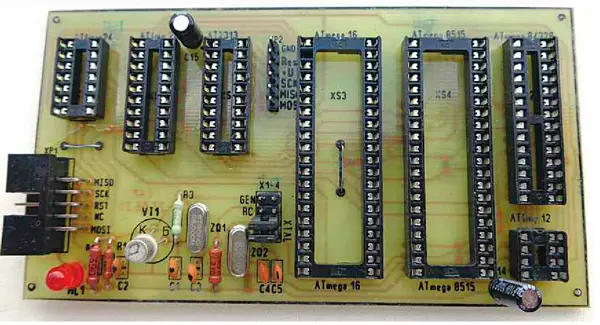

В качестве панелек адаптера использованы панели серии SCL (с шагом 2,54 мм) на 8, 14, 20, 28 и 40 выводов. Разъём ХР1 - двухрядная угловая вилка типа BH10R на десять выводов, ХР2 - однорядная вилка PLS-6 на шесть выводов. Для установки перемычек S1-S4 использован двухрядный штыревой разъём PLD-8 на плату. Сами перемычки (джамперы) - серии 4.5hb(2 mm), они имеют хвостовик, за который их удобно брать. Транзистор КТ316Б заменим транзистором КТ368Б или импортным аналогом 2N2475, 2N2784. Можно применить и транзистор КТ315Б. Кварцевые резонаторы - KX-3HT или любые другие в корпусе HC-49s. Конденсаторы С1-С5 - керамические выводные КД1 или импортные, конденсаторы С6-С13 - керамические для поверхностного монтажа типоразмера 1206. Оксидные конденсаторы С14 и С15 могут быть любые ёмкостью 47...100 мкФ на напряжение 6,3 или 10 В. Светодиод - любой маломощный красного свечения, например L-53SRD-F. Выводные резисторы - МЛТ, С2-23. Внешний вид смонтированной платы показан на рис. 5.
Рис. 5. Внешний вид смонтированной платы
Кроме настройки задающего генератора, адаптер в налаживании не нуждается. Желательно перед монтажом проверить плату на отсутствие замыканий и обрывов.
Работа с адаптером предельно проста - устанавливаете МК в соответствующую его типу панель, устанавливаете перемычками вариант задания тактового сигнала и подключаете программатор. Все вышеперечисленные МК уверенно работают на тактовой частоте 8 МГц. Проблемы возникли с МКАТЛпу12, у которого верхняя граница тактовой частоты ограничена частотой 4 МГц. Вдобавок он не поддерживается программой AVRDUDE_PROG. Поэтому пришлось заменить кварцевый резонатор ZQ2 на частоту 4 МГц. При работе же от внешнего генератора частотой 8 МГц МК ATtiny12 уверенно распознавался программатором Громова. МК ATtiny12V с диапазоном тактовых частот до 1,2 МГц на этом адаптере не программировался.
