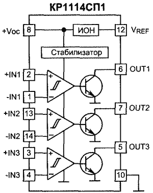

Структурная схема КР1114СП1 микросхемы
Рис.1
   Наиболее простые мониторы предназначены для применения в схемах контроля выходных напряжений и токов источников вторичного электропитания. Они также могут использоваться в схемах контроля уровней сигналов постоянного и переменного тока различных блоков радиоэлектронной аппаратуры. Примером таких устройств служит отечественная микросхема КР1114СП1, позволяющая осуществлять мониторинг до трех независимых источников напряжения или тока. Структурная схема этой микросхемы представлена на рис. 1.
   Микросхема работает при изменении питающего напряжения в диапазоне от 8 до 36 В. В ней также имеется источник опорного напряжения (ИОН), который может использоваться для питания различных датчиков. Выходные каскады компараторов микросхемы выполнены по схеме с открытым коллектором и способны коммутировать ток до 10 мА. Такая нагрузочная способность позволяет подключать разнообразные нагрузки. Например, это могут быть светодиоды или звуковые пьезоизлучатели, сигнализирующие об изменении напряжения, логические элементы и др. Возможна также коммутация внешнего тиристора, замыкающего выход источника вторичного питания при перенапряжении, что переводит одну аварийную ситуацию в другую — токовую перегрузку, при которой срабатывает токовая защита самого источника.

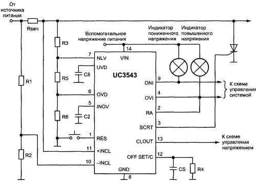

Супервизор компании UNITRODE (UC3543)
Рис.3
   На рис. 3 представлен супервизор компании UNITRODE (UC3543), обладающий гораздо большим набором функций. Он способен с помощью световых индикаторов сигнализировать об уменьшении или увеличении напряжения, формировать необходимые сигналы для схемы управления системой питания, а также осуществлять защиту от превышения током нагрузки заданного значения.

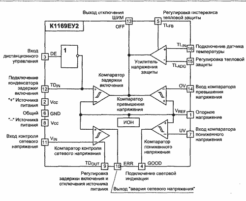

   Микросхема К1169ЕУ2 представляет собой специализированную схему управления (супервизор) двухтактным инвертором с трансформаторным выходом для импульсных источников питания и обладает большим количеством сервисных функций. Она вполне может быть использована для любых других устройств, в которых требуется комплекс защитных мер. На рис. 4 показана внутренняя структура этой микросхемы. Она контролирует уровни напряжений и выдает информацию о значительных изменениях сетевого напряжения, а также о понижении выходного напряжения источника питания (например, с помощью светодиода, подключенного к выходу 4). В ней имеются входы для организации защиты от превышения выходного напряжения источника питания и тепловой защиты. При срабатывании любого из устройств защиты микросхема вырабатывает сигнал отключения широтно-импульсного модулятора (ШИМ). С помощью выв. 3 можно дистанционно управлять включением/выключением источника питания. Микросхема питается напряжениями +9 и -5 В, выходные сигналы у нее имеют ТТЛ-уровни.Известно, что микропроцессорные системы радиоэлектронной аппаратуры не всегда могут диагностировать свои собственные сбои и не гарантируют отсутствие отказов, связанных со сбоями по цепям питания, поэтому применение супервизоров в таких системах просто необходимо.
Внутренняя структура микросхемы К1169ЕУ2
Рис.4

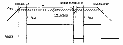

   Рассмотрим некоторые функции, выполняемые микропроцессорными супервизорами. Типовая схема включения супервизора с микропроцессором представлена на рис. 5, а временные диаграммы, поясняющие принцип работы супервизора с активным низким уровнем сигнала RESET, представлены на рис. 6.
Схема включения супервизора с микропроцессором
Рис.5
Временные диаграммы, поясняющие принцип работы супервизора
Рис.6
   Известно, что при подаче питания на микропроцессор его внутренние регистры находятся в произвольном состоянии, т.е. содержат случайные данные. Использование сигнала начального сброса при включении питания позволяет установить к моменту старта все внутренние схемы микропроцессора в определенное состояние. При этом супервизор должен удерживать сигнал RESET в состоянии низкого логического уровня, пока напряжение питания находится ниже минимального уровня, разрешенного для работы микропроцессора. Величина этого напряжения может быть фиксированной или программироваться.
   При включении источника питания напряжение питания микропроцессора VСС начинает плавно увеличиваться. При этом на выходе супервизора присутствует низкий уровень сигнала, запрещающий работу микропроцессора. После достижения напряжением питания уровня, равного пороговому напряжению VПОР, включается схема задержки, продолжающая удерживать на выходе супервизора низкий уровень сигнала RESET. Когда напряжение VСС становится больше, чем VПОР и остается таковым в течение времени большего, чем интервал задержки т.tзад (фиксированный или программируемый), на выходе супервизора уровень сигнала RESET изменится и станет высоким, позволяя микропроцессору инициализировать подпрограмму включения и начать работу.
   При провалах напряжения питания VСС до уровня VПОР и ниже на выходе супервизора также появляется низкий уровень сигнала RESET, который запрещает работу микропроцессора. После восстановления напряжения питания (VСС>VПОР) спустя время tзад на выходе супервизора снова появляется высокий уровень сигнала RESET, позволяя тем самым микропроцессору продолжить работу в нормальном режиме.
   При выключении питания напряжение VСС плавно уменьшается благодаря наличию конденсаторов фильтра в источнике питания. При VССПОР на выходе супервизора появится низкий уровень сигнала RESET. При отсутствии такого режима микропроцессор продолжал бы работать при понижающемся напряжении, что могло привести, например, к неверному декодированию и выборке команд, а это, в свою очередь, к несанкционированной записи информации в память.
   Для обеспечения нормального запуска микропроцессоров необходимо удерживать вход RESET в состоянии низкого логического уровня в течение 20...200 мс после превышения VСС уровня VПОР в зависимости от типа конкретного микропроцессора.
