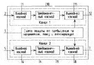

Рис. 2 Структурная схема микросхемы

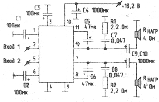

Рис 3 Типовая схема включения микросхемы

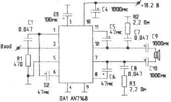

Рис. 4 Мостовая схема включения
Цоколевка ИС приведена на рис.1, ее структурная схема — на рис.2, типовая схема включения — на рис.3, мостовая схема включения — на рис.4. В табл.1 приведено назначение выводов, в табл.2 — основные электрические параметры (при напряжении питания Vcc=13,2 В, сопротивлении нагрузки RL=4 Ом, частоте входного сигнала f=1 кГц и температуре окружающей среды ТА=25°С), в табл.3 — предельно допустимые значения параметров.
