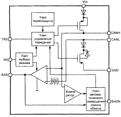

Приемопередатчики МАХ3050/3057 (рис. 1) первоначально предназначались для автомобильной промышленности, где необходимы скорость передачи данных до 2 Мбит/с и защита от короткого замыкания в системах с высоким напряжением питания. ПП характеризуются однополярным питанием +5 В, током потребления 56 мА в активном и 3,6 мА в пассивном состоянии.
Приборы МАХ3050/3057 работают в четырех режимах:
- высокое быстродействие;
- регулируемое быстродействие;
- пониженное потребление;
- отключение.
Рис. 1
Режим определяется сигналом определенного уровня на выводе RS микросхемы. Передатчик при этом преобразует однополярный сигнал от CAN-контроллера в дифференциальный сигнал для шины CAN (CANH, CANL). Режим высокого быстродействия (вывод«КБ соединен с общим проводом) позволяет достичь при передаче скорости 2 Мбит/с. В этом режиме присутствует повышенный уровень электромагнитных помех, который можно снизить, применив экранированную вигую пару.
Снизить уровень помех без использования экранированной витой пары можно в режиме регулируемого быстродействия. В этом режиме скорость передачи (от 40 до 500 кбит/с) определяется резистором, подключенным между выводом RS и общим проводом. Сопротивление резистора вычисляется по формуле:
Для перехода в режим пониженного энергопотребления необходимо подать на вывод RS микросхемы высокий уровень. При этом передатчики отключаются, а приемники находятся в состоянии малого потребления. В этом режиме возможна потеря первого сообщения, передаваемого на высокой скорости.
Отключение приемопередатчика МАХ3057 происходит при подаче на вывод SHDN сигнала низкого уровня. В ПП МАХ3050 реализован режим AutoShutdown, разработанный фирмой MAXIM, при котором микросхема отключается при отсутствии приема или передачи в течение заданного времени. Значение этого времени задается внешним конденсатором, подключаемым к выводу SHDN, и определяется по формуле:
где VSHDN - порог срабатывания SHDN.
Подача на вывод SHDN высокого уровня переводит МАХ3050 в рабочий режим.
Приемник считывает дифференциальный сигнал с шины (CANH, CANL) и преобразует его в однополярный (RXD) для CAN-контроллера. Компаратор на входе приемника сравнивает разность напряжений ΔV = (CANH-CANL) с внутренним порогом 0,7 В. Если разность положительна, то на выводе RXD формируется сигнал низкого уровня, если отрицательна, то — высокого.
В ПП МАХ3050/МАХ3057 для приемника реализован режим «эхо», т.е. происходит повтор передаваемых данных.
Диапазон синфазного сигнала для линий CANH и CANL от ~7 до +12 В. В случае короткого замыкания или обрыва в цепи CANH-CANL, а также если входное синфазное напряжение не более 0,5 В, на выводе RXD формируется сигнал высокого уровня. Если входное напряжение более 0,9 В, то на RXD — низкий уровень.
Микросхемы МАХ3050/3057 имеют два типа зашиты. Первый тип - тепловая защита, которая отключает микросхему и устанавливает линии CANH и CANL в третье состояние, если температура кристалла превысит +160°С. Такое возможно, например, при коротком замыкании на шине. Гистерезис составляет 20°С, т.е. обратное включение произойдет при снижении температуры до +140°С. Второй тип защиты — ограничение тока выходного каскада при коротком замыкании.
