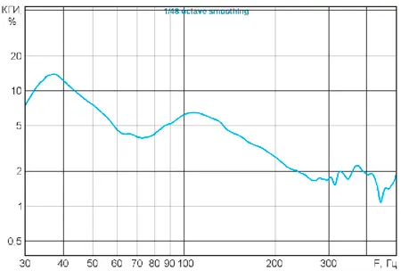

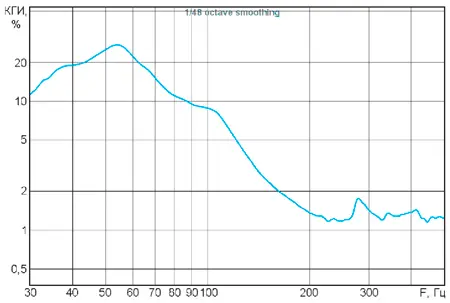

Возможности этого способа демонстрирует пример уменьшения коэффициента гармонических искажений (КГИ) громкоговорителей стереопары в области частоты основного резонанса. Корректировалась величина КГИ для ГГ 3ГД-45 в акустическом оформлении "закрытый ящик". Частотная зависимость КГИ одной из ГГ до коррекции приведена на рис. 1. Как оказалось, уровень искажений существенно снижается при подаче в звуковую катушку вместе с тестовым сигналом постоянного тока -0,25 А. Знак "-" означает, что полярность тока противоположна полярности, обозначенной у контактов ГГ, - под действием этого тока звуковая катушка втягивается в магнитный зазор. В результате такой коррекции положения катушки в зазоре частотная зависимость КГИ приобрела вид, приведённый на рис. 2. Из сравнения изображений на рис. 1 и рис. 2 видно, что уровень гармоник существенно снизился. Так, максимальное значение КГИ снизилось с 27,2 % (на частоте 54 Гц) до 12,8 % (на частоте 36 Гц). Нижняя граница КГИ по уровню 5 % уменьшилась со 121 Гц до 59 Гц. На частоте 60 Гц КГИ уменьшился с 22,4 % до 4,92 %, т. е. в 4,55 раза. При этом мощность, рассеиваемая в ГГ, возросла всего на 0,25 Вт, что на порядок ниже его номинальной мощности.
Рис. 1. Частотная зависимость КГИ одной из ГГ до коррекции
Частотная зависимость КГИ одной из ГГ после коррекции
Рис. 2. Частотная зависимость КГИ одной из ГГ после коррекции

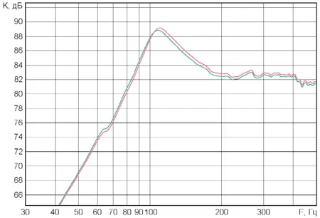

С изменением положения устойчивого равновесия катушки изменяется не только уровень искажений, но и характер АЧХ. На рис. 3 представлены АЧХ ГГ без подачи постоянного тока в звуковую катушку (красная кривая) и при подаче в катушку постоянного тока -0,25 А (зелёная кривая). В этом случае, как видно на рис. 3, АЧХ изменилась незначительно: немного снизилась частота основного резонанса и немного снизилось звуковое давление на частотах выше частоты основного резонанса.
Рис. 3. АЧХ ГГ без подачи постоянного тока в звуковую катушку (красная кривая) и при подаче в катушку постоянного тока -0,25 А (зелёная кривая)

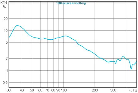

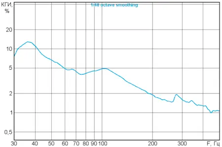

У другой ГГ рассматриваемой стереопары искажения до коррекции оказались значительно меньше (рис. 4). И снизить уровень КГИ удалось сравнительно немного при подаче в звуковую катушку тока - 0,06 А (рис. 5).
КГИ ГГ рассматриваемой стереопары до коррекции
Рис. 4. КГИ ГГ рассматриваемой стереопары до коррекции
КГИ ГГ рассматриваемой стереопары после коррекции
Рис. 5. КГИ ГГ рассматриваемой стереопары после коррекции
В результате проведённой коррекции кривые КГИ обеих ГГ заметно сблизились, что характерно для ГГ одного типа при оптимальном расположении звуковых катушек в магнитном зазоре.
