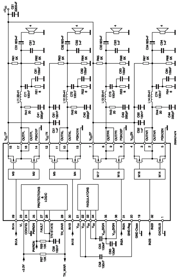

Типовая схема включения STA500/505/506/506а/508/508а. Вариант квадро
Рис. 5. Типовая схема включения STA500/505/506/506а/508/508а. Вариант квадро
В микросхемах STA500/505/ 506/506а/508/508а предусмотрена возможность конфигурирования с помощью управляющего входа CONFIG, что позволяет, в зависимости от схемы включения (моно/стерео) и выходной нагрузки (4/8 Ом), получать различную выходную мощность (см. табл. 1).

Типовые схемы включения УМЗЧ серии STA50x в различных выходных конфигурациях приведены на рис. 2-5.
