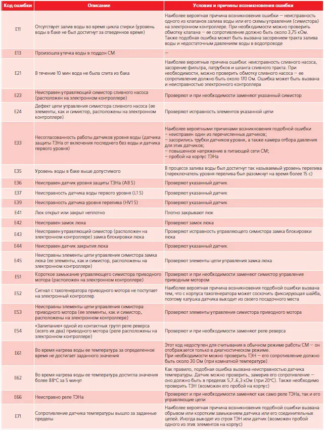

Современные стиральные машины (СМ), как правило, имеют встроенные средства самодиагностики, включающие в себя сервисный тест, позволяющий проверить работоспособность СМ в основных режимах, и систему индикации возникших ошибок. На страницах нашего журнала постоянно публикуются материалы на подобную тему (для СМ ARDO, Indesit, Ariston, Gorenje, Hansa, Elertrolux и др). По многочисленным просьбам наших читателей в этой статье приводятся сводные материалы по кодам ошибок СМ наиболее популярных брендов, представленных на российском рынке.
Коды ошибок стиральных машин HANSA
Коды ошибок стиральных машин HANSA серии РС приведены в табл. 1.
Коды ошибок стиральных машин HANSA серии РА приведены в табл. 2.
 Таблица 1. Коды ошибок стиральных машин HANSA серии РС
Коды ошибкиПричина ошибки, операции, выполняемые СМ при возникновении ошибкиВозможные причины неисправности
Е01Отсутствие контрольного сигнала о включении блокировки дверцы    Ошибка может быть вызвана следующими причинами:  -    открыта дверца;  -    повреждены проводные соединения от контроллера до замка дверцы;  -    неисправен замок или концевой выключатель

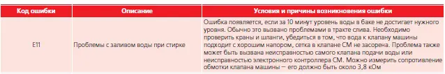

Е11Не включается симистор цепи питания дверной блокировкиОшибка может быть вызвана дефектом электронного контроллера (неисправен управляющий симистор)
Е02Время наполнения бака водой до номинального уровня превысило 2 минутыОшибка может быть вызвана следующими причинами:
-    низкое давление воды;
-    частичная закупорка шлангов притока воды или электроклапанов (так же, если они неисправны)
Е05Время наполнения бака водой до номинального уровня превысило 10 минутОшибка может быть вызвана следующими причинами:
-    низкое давление или отсутствие воды в водопроводе;
-    закупорка шлангов притока воды;
-    неисправен клапан подачи воды;
-    неисправен датчик уровня воды (прессостат);
-    неисправен электронный контроллер или повреждены проводные соединения между ним и датчиком уровня или клапаном;
-    блокировка клапана перенастройки в положении "ОТКЛЮЧЕН" (в СМ с системой Aqua Spray)
Е03Продолжительность слива воды из бака превышает 1,5 минутыОшибка может быть вызвана следующими причинами:
-    частичная закупорка фильтра сливного насоса (так же, если он неисправен);
-    частичная закупорка сливного шланга
Е06По истечении 10 минут после начала слива воды прессостат не формирует сигнал "ПУСТОЙ БАК"Ошибка может быть вызвана следующими причинами:
-    заблокирован или неисправен сливной насос;
-    полная закупорка сливного шланга;
-    неисправен прессостат или его проводные соединения;
-    блокировка клапана перенастройки в положении "включен" (в СМ с системой Aqua Spray)
Е09Во время последнего отжима в СМ возник избыток пены, который не удалось убратьПри следующей стирке необходимо засыпать порошок в таком количестве, при котором не было бы чрезмерного пенообразования
Е04Прессостат формирует сигнал "ПЕРЕПОЛНЕНИЕ БАКА"Ошибка может быть вызвана следующими причинами:
-    один или несколько клапанов залива воды заблокированы в положении "ОТКРЫТ";
-    в процессе стирки произошло значительное повышение давления воды в водопроводе;
Е31Короткое замыкание датчика температуры    Ошибка может быть вызвана коротким замыканием датчика температуры или его проводных соединений
Е32Обрыв датчика температуры
    Ошибка может быть вызвана обрывом в цепи датчика температуры
Е21Блокировка приводного мотора - несмотря на то, что на него было подано питание, отсутствует сигнал обратной связи с тахогенератораОшибка может быть вызвана следующими причинами:
-    неисправен приводной мотор (тахогенератор, термовыключатель);
-    неконтакт проводных соединений между приводным мотором и платой контроллера
Е08Параметры питающей сети вышли за пределы рекомендованных    Проверяют параметры питающей сети (напряжение 160...253 В, 50/60 Гц)
Е22Приводной мотор вращается при отсутствии соответствующей команды    Ошибка может быть вызвана коротким замыканием симистора приводного мотора (расположен на электронном контроллере)
Е07Зафиксирована утечка воды в поддон СМ - сработал поплавковый датчик AQUA STOPОшибка может быть вызвана следующими причинами:
-    произошла утечка воды в поддон СМ вследствие разгерметизации бака, его соединений или шлангов;
-    неисправен поплавковый датчик AQUA STOP
Е42После выполнения программы стирки дверца люка заблокирована более 2 минутДефект может быть вызван неисправностью замка дверцы, электронного контроллера (симистор замка) или механической блокировкой самой дверцы
Е52Сбой энергонезависимой памяти СМОшибка может быть вызвана разрушением данных или неисправностью микросхемы энергонезависимой памяти электронного контроллера. В этом случае необходима замена микросхемы ЭСППЗУ или целиком контроллера

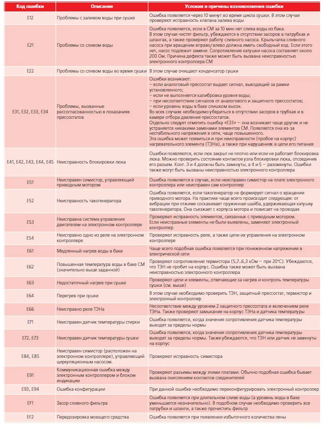

 Таблица 2. Коды ошибок стиральных машин HANSA серии РА
Код ошибкиПричины возникновения ошибок, операции, выполняемые СМ при возникновении ошибкиВозможные причины неисправности
Е01Не срабатывает концевой выключатель замка дверцы.
По истечении 10 с отображается код ошибки и программа стирки
прерывается
Дефект может быть вызван следующими причинами:
-    открыта дверца СМ;
-    повреждены проводные соединения СМ;
-    повреждены механизм блокировки или концевой выключатель замка дверцы
Отсутствует блокировка дверцы.
По истечении 2 с отображается код ошибки и программа стирки прерывается
-    неисправен электронный контроллер;
-    неисправен замок дверцы;
-    напряжение питающей сети ниже 180 В
Е02По истечении 3 мин с момента наполнения водой бака отсутствует  сигнал достижения 1 уровня воды с прессостата (датчика уровня). По истечении 7 минут от начала заполнения (при отсутствии сигнала 1 уровня с прессостата) программа стирки прерываетсяДефект может быть вызван следующими причинами:
-    отсутствие воды (или низкое давление) в водопроводе;
-    повреждены клапаны залива воды;
-    неисправен прессостат;
-    неисправен распределительный клапан ASJ системы Aqua Spay (если установлен)
Е03По истечении 3 мин от начала слива воды прессостат не формирует  сигнал отсутствия воды в баке.
Блокировка дверцы остается включенной до момента отключения машины
-    неисправен сливной насос;
-    произошла закупорка сливного шланга;
Е04
Прессостат в процессе стирки выдает на электронный контроллер сигнал "переполнение бака".
Программа стирки прерывается, включается сливной насос,
отображается код ошибки. По истечении 2 минут после получения сигнала "пустой бак" выключается сливной насос. Блокировка дверцы остается включенной до момента отключения машины
-    неисправны клапаны залива воды;
-    неисправен гидростат;
-    произошло резкое изменение напора воды в процессе стирки
 Замыкание или обрыв датчика температуры TS.
По истечении 2 с отображается код ошибки. Программа стирки
продолжает выполняться без нагрева воды
 Дефект может быть вызван повреждением датчика температуры, нарушением его проводных соединений, а также неисправностью электронного контроллера
 Е05
 Рост температуры воды в баке менее чем на 4°С после 10 минут нагрева.
Отображается код ошибки, но программа стирки продолжает выполняться
-    поврежден ТЭН;
-    низкое напряжение питающей сети (менее 180 В)
 Температура в баке не достигла предусмотренного программой
значения (30, 40, „°С) в заданное время.
выполняться
-    поврежден ТЭН;
 Е06  Не используется -
 E07 Отсутствует сигнал TG с тахогенератора о вращении приводного двигателя в режиме стирки (ошибка определяется после пуска Е07 двигателя). Выполняются 3 попытки пуска двигателя со скоростью 120 об/мин. Если этого не произошло (сигнал о вращении двигателя не поступает на электронный контроллер), программа стирки прерывается и отображается код ошибки Дефект может быть вызван следующими причинами:
-    неисправен приводной двигатель;
-    неисправен тахогенератор (чаще всего наблюдается обрыв его катушки);
 Е08 В режиме отжима отсутствует (пропадает) сигнал на электронный контроллер с тахогенератора.
По истечении 1 с в момент вращения приводного двигателя с постоянной скоростью (или спустя 4 с при ускорении) производится его остановка. Выполняются 3 попытки пуска двигателя. Если этого не произошло (сигнал о вращении двигателя не поступает на электронный контроллер), отображается код ошибки
 Е09 В перечисленных типах СМ не используется -
 Е10 Параметры питающей сети вышли за пределы рекомендованных. Ошибка может высветиться как сразу после включения питания, так и во время работы СМ. После обнаружения ошибки программа стирки прерывается Проверяют параметры питающей сети (напряжение 180...260 В, частота 50/60 Гц)
 Е11 Неисправен (короткое замыкание) управляющий симистор приводного двигателя. Выполняются 3 попытки пуска двигателя. В паузах между пусками кратковременно снимается питающее напряжение с управляющего симистора двигателя. Если попытки прошли неудачно, программа стирки прерывается и отображается код ошибки Дефект может быть вызван следующими причинами:
-    неисправен симистор приводного двигателя;
-    неисправен сам двигатель
 Е12 Зафиксирована утечка воды в поддон СМ - сработал поплавковый датчик AQUA STOP.
Программа стирки прерывается и отображается код ошибки. Включается сливной насос и блокируется дверца люка. После того как прессостат выдаст сигнал "пустой бак", блокировка дверцы снимается через 10 минут, а через 2 минуты отключается насос
-    произошла утечка воды в поддон СМ;
-    неисправен датчик AQUA STOP
 Е13 Не используется -
 Е14 Ошибка (сбой) электронного контроллера - она может возникнуть, например, из-за кратковременного пропадания напряжения в питающей сети. Программа стирки прерывается и отображается код ошибки Проверяют параметры питающей сети. Повторно включают заданную программу стирки. Если ошибка повторяется, заменяют электронный контроллер
Е15Фатальная неисправность электронного контроллера. Ошибка может появиться сразу после включения питания СМ или после выбора программы стирки, спустя 3 с после нажатия кнопки STARTНеисправен электронный контроллер

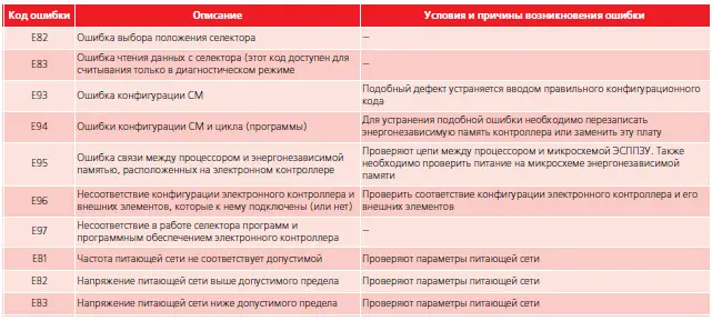

 Коды ошибок СМ Candy
Коды ошибок стиральных машин "Candy Activa Smart 80/100/130/840/1040" приведены в табл. 3.
Таблица 3. Коды ошибок стиральных машин Candy Activa Smart 80/100/130/840/1040
Код ошибкиПричины возникновения ошибокВозможные причины неисправности
Е01Люк дверцы не блокируется, индикаторы подсветки кнопок не загораютсяНеисправно блокировочное устройство дверцы люка или электронный контроллер
В бак не заливается вода-    Отсутствует вода в водопроводе (перекрыт кран);
-    неисправен клапан залива воды;
Е02Уровень воды в баке спустя 210 с не достигает номинального уровня-    Низкое давление воды в водопроводе;
-    засорена сетка клапана залива воды
Уровень воды в баке выше номинального. Через 210 с после начала набора воды отображается код ошибкиНеисправен прессостат или нарушена герметичность его патрубков
Е04Уровень воды в баке выше номинального уровня. Прессостат формирует сигнал "ПЕРЕПОЛНЕНИЕ БАКА". Через 210 с отображается код ошибкиНеисправны клапан залива воды (постоянно открыт) или электронный контроллер (его соответствующий управляющий симистор)
На дисплее сразу отображается код ошибкиНеисправен датчик температуры.
Его сопротивление должно быть около 20 кОм (при температуре 25°С) и 2,14 кОм (85°С)
Е05Отсутствует нагрев воды, программа стирки не прекращается, код ошибки не отображаетсяНеисправны ТЭН или электронный контроллер
Кулачок дозатора не перемещается из положения "ПРЕДВАРИТЕЛЬНАЯ СТИРКА" в положение "ОСНОВНАЯ СТИРКА" - программа стирки не прекращается, код ошибки не отображаетсяПроверяют исправность мотора селектора программ. Рабочее напряжение мотора -220 В, а сопротивление его обмотки приблизительно равно 15 кОм. Также в этом случае проверяют целостность соединений между блоками управления и индикации
Е07Выполняются 3 попытки пуска приводного мотора с максимальной скоростью. После этого выполнение программы стирки прекращается и отображается код ошибкиНеисправен тахогенератор. Сопротивление его обмотки должно быть около 42 Ом (для моторов CEZET) или 156 Ом (HOOVER). Часто подобный дефект возникает из-за разрушения сердечника тахогенератора
Е09Вал приводного мотора не вращается, отображается код ошибкиНеисправен электронный контроллер (симистор приводного двигателя)
-Вал приводного мотора не вращается, код ошибки не отображается-    Обрыв соединений между электронным контроллером и приводным мотором;
Е03Отсутствует слив воды из бака или превышено время слива воды (более 3 минут)-    Неисправен насос слива воды или нарушен контакт в его соединителях;
-    неисправен прессостат ("залипла" его контактная группа "ПОЛНЫЙ БАК");
-    если превышено время слива воды из бака, может быть засорен тракт слива воды (фильтр насоса, сливной шланг или сильфон)

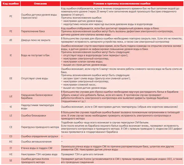

Коды ошибок стиральных машин KAISER
Коды ошибок стиральных машин KAISER приведены в табл. 4.
Примечание. Приведенные в таблице коды ошибок не относятся к СМ KAISER, в которые установлены электронные контроллеры от стиральных машин INDESIT и ARISTON.
Код ошибкиПричина возникновения ошибки и операции, выполняемые СМ при возникновении ошибкиВозможные причины неисправности
Е01Отсутствует сигнал закрытия дверцы с концевого выключателя замка.
По истечении 15 с отображается код ошибки, программа стирки прерывается
-    Открыта дверца СМ;
Е02Время наполнения бака СМ водой превышает 2 минуты. Стирка не прерывается. В этот момент блокируется режим наполнения водой бака выше номинального уровня (если он включен). После завершения цикла стирки отображается код ошибки-    Низкое давление воды в водопроводе;
-    засорение шланга залива воды или электроклапанов
Е03Продолжительность слива воды из бака СМ превышает 1,5 минуты. Стирка не прерывается. После слива воды скорость отжима ограничивается до 400 об/мин. По завершении программы стирки отображается код ошибкиЗасорение сливного шланга или фильтра
Е04Датчик уровня воды формирует сигнал "ПЕРЕПОЛНЕНИЕ БАКА".
Программа стирки прерывается, включается сливной насос и отображается код ошибки. После получения сигнала прессостата "ПУСТОЙ БАК" через 1,5 мин сливной насос отключается. Если вода поступает в бак после отображения кода ошибки, насос включается снова
-    Электроклапаны залива воды заблокированы в положении "ОТКРЫТО";
-    во время стирки произошло значительное увеличение давления воды в водопроводе;
