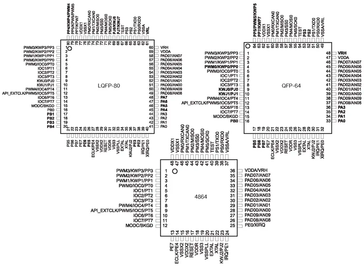

Обозначение выводов МК семейства S12P в корпусах LQFP-80 (а), QFP-64 (б) и QFN-48 (в)
