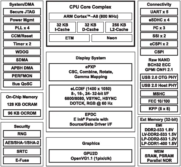

Архитектура процессора i.MX508 показана на рисунке.
