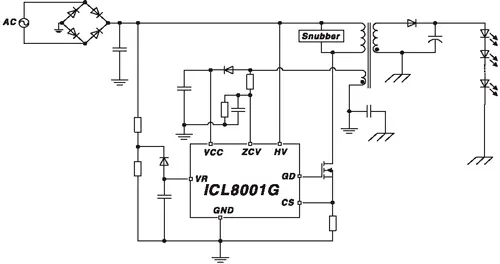

Микросхема компании Infineon позволяет строить на ее основе светодиодный балласт, совмещающий в одном каскаде корректор коэффициента мощности и обратноходовый преобразователь (в зарубежных источниках встречается как Single Stage Convertor with high cosф factor или BIFRED). Такая схемотехника давно известна, в управляющей части размещается PFC-контроллер (в данном случае CrCM), входная емкость переносится на вторичную сторону. Данная микросхема позволяет также реализовать диммируемый балласт, который может работать совместно с обычным фазовым симисторным диммером.
Схема включения ICE8001
