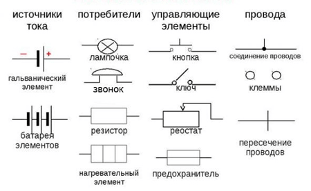

Чтобы понять работу схемы, нужно знать условный знак элемента и принцип его работы.
К общим, и потому самым популярным, можно отнести следующие:
Условные обозначения элементов на схемах
Рис. 1. Условные обозначения элементов на схемах
Они встречаются во многих схемах. Элементы здесь достаточно простые и понятные.

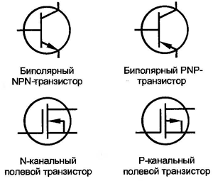

Так могут выглядеть транзисторы.
Условные обозначения транзисторов на схемах
Рис. 3. Условные обозначения транзисторов на схемах

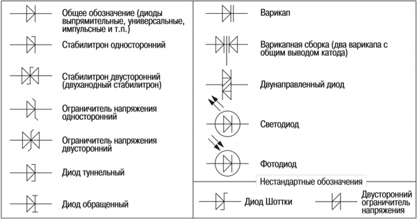

А так диоды и другие ограничительные элементы.
Условные обозначения диодов и других ограничительных элементов на схемах
Рис. 4. Условные обозначения диодов и других ограничительных элементов на схемах

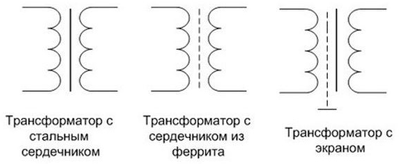

Трансформаторы обозначаются на схемах так.
Условные обозначения трансформаторов на схемах
Рис. 5. Условные обозначения трансформаторов на схемах

Количество выводов будет соответствовать имеющимся обмоткам. Здесь очень важный момент – разницы между импульсными и силовыми трансформаторами на схеме вы не увидите. А ещё более частая проблема – отсутствие буквенных обозначений моделей или каких-либо параметров.
Это связано с тем, что в большинстве случаев требуется либо подбор детали под заданные требования, или подразумевается расчёт и намотка его своими силами. Максимум, что будет обозначено на схеме – входное и выходное напряжение.

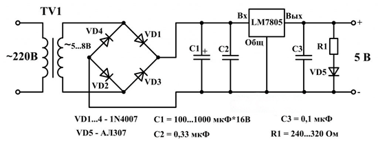

Таким образом, схема простого блока питания может выглядеть таким образом.
Схема простого блока питания
Рис. 12. Схема простого блока питания
