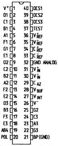

Рис. 1
Корпус микросхем типа ДИП
Таблица 1
| Номер вывода | Обозначение вывода | Описание вывода |
| 1 | V+ | Положительный вывод источника питания |
| 2 | D1 | Вывод управления секцией D индикатора единиц |
| 3 | С1 | Вывод управления секцией С индикатора единиц |
| 4 | В1 | Вывод управления секцией В индикатора единиц |
| 5 | А1 | Вывод управления секцией А индикатора единиц |
| 6 | F1 | Вывод управления секцией F индикатора единиц |
| 7 | G1 | Вывод управления секцией G индикатора единиц |
| 8 | Е1 | Вывод управления секцией Е индикатора единиц |
| 9 | D2 | Вывод управления секцией 0 индикатора десятков |
| 10 | С2 | Вывод управления секцией С индикатора десятков |
| 11 | В2 | Вывод управления секцией В индикатора десятков |
| 12 | А2 | Вывод управления секцией А индикатора десятков |
| 13 | F2 | Вывод управления секцией F индикатора десятков |
| 14 | Е2 | Вывод управления секцией Е индикатора десятков |
| 15 | D3 | Вывод управления секцией D индикатора сотен |
| 16 | ВЗ | Вывод управления секцией В индикатора сотен |
| 17 | F3 | Вывод управления секцией F индикатора сотен |
| 18 | ЕЗ | Вывод управления секцией Е индикатора сотен |
| 19 | АВ4 | Вывод управления обеими половинами индикатора 1 тысячи |
| 20 | POL | Вывод управления знаком минус индикатора |
| 21 | ВР GND | Общий вывод индикатора ЖКИ (для ВТ7106) Общий провод ("земля") цифровой части (для ВТ7107) |
| 22 | G3 | Вывод управления секцией G индикатора сотен |
| 23 | A3 | Вывод управления секцией А индикатора сотен |
| 24 | СЗ | Вывод управления секцией С индикатора сотен |
| 25 | G2 | Вывод управления секцией G индикатора десятков |
| 26 | V- | Отрицательнй вывод источника питания |
| 27 | VINT | Выход интегратора |
| 28 | VBUF | Вывод подключения интегрирующего резистора |
| 29 | CAZ | Вывод подключения конденсатора автоматической установки нуля |
| 30 | V-N | Аналоговый вход низкого уровня |
| 31 | V+N | Аналоговый вход высокого уровня |
| 32 | АС | Аналоговая "земля" |
| 33 | C-REF | Вывод подключения конденсатора опорного напряжения |
| 34 | C+REF | Вывод подключения конденсатора опорного напряжения |
| 35 | V-REF | Вывод подключения внешнего опорного напряжения |
| 36 | V+REF | Вывод подключения внешнего опорного напряжения |
| 37 | TEST | Контрольный выход |
| 38 | OSC3 | Вывод подключения конденсатора генератора тактовых импульсов |
| 39 | OSC2 | Вывод подключения резистора генератора тактовых импульсов |
| 40 | OSC1 | Общая точка соединения резистора и конденсатора генератора тактовых импульсов |

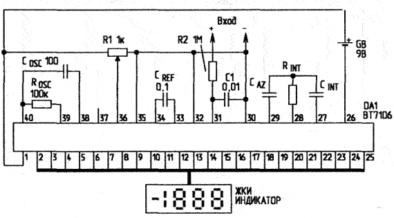

Рис. 2
Схема включения БИС BT7106

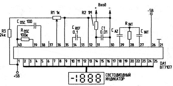

Рис. 2
Схема включения БИС BT7107
Микросхема ВТ7106 питается от одного источника напряжением 9... 10 В, положительный полюс которого подключается к выводу 1, отрицательный — к выводу 26. Для питания ВТ7107 необходимы два источника по 5 В. Общей точкой обоих источников является вывод 21, +5 В подается на вывод 1, -5 В — на вывод 26. Схема включения БИС ВТ7106 приведена на рис.2, а ВТ7107 — на рис.3.
