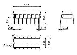

Тип корпуса, который можно найти на рынке – DIP 14. В другом виде ИМС не производится. Существует модификация КБ157УД2-4, эта ИМС безкорпусная.
Как и для других микросхем в данном корпусе, для К157УД2 актуальны следующие габариты (в мм) и нумерация ножек (смотри расположение ключа).
Габариты К157УД2
Рис. 2. Габариты К157УД2

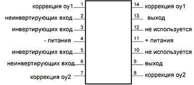

А цоколевка (назначение контактов) – выглядит так.
Цоколевка К157УД2
Рис. 3. Цоколевка К157УД2

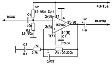

Как и любой другой современный операционный усилитель, К157УД2 может быть включена в схему с однополярным или двуполярным питанием. В последнем случае качество усиления заметно лучше.
Усилитель с однополярным питанием
Схема включения при однополярном питании, в соответствии с рекомендациями производителя, выглядит следующим образом.
Рис. 4. Схема включения при однополярном питании

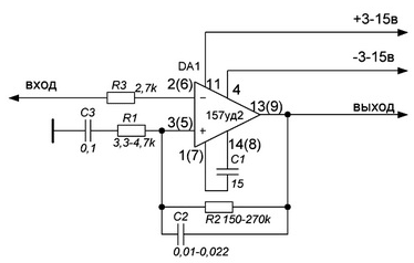

Усилитель с двухполярным питанием
Типовое включение при двуполярном питании может выглядеть так.
Рис. 5. Типовое включение при двуполярном питании

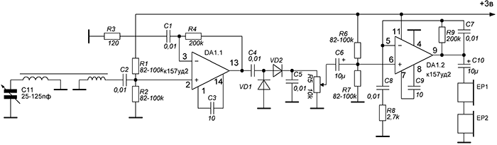

Приёмник СВ, ДВ
В качестве примера применения К157УД2 можно привести схему радиоприёмника средневолнового диапазона и длинных волн.
Схема радиоприёмника средневолнового диапазона и длинных волн
Рис. 6. Схема радиоприёмника средневолнового диапазона и длинных волн
Питание здесь однополярное. Используются оба ОУ, размещённые в корпусе К157УД2.
Первая катушка отвечает за приём средних волн – должна содержать около 80-100 витков.
А вторая – для длинных, 5-8 витков.

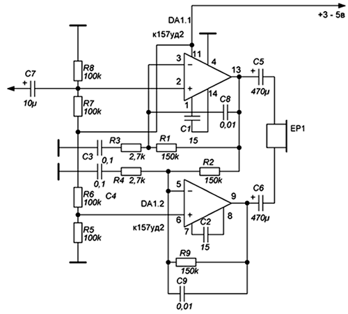

Усилитель для мостового включения
Ещё один вариант - усилитель для мостового включения.
Рис. 7. Усилитель для мостового включения
Подойдёт для эксплуатации с маломощными приборами (например, с наушниками, сопротивление / импеданс которых от 32 Ом).

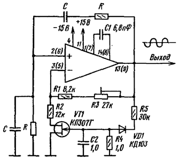

ИМС позволяет относительно просто собрать генератор синусоидального сигнала.
Генератор синусоидального сигнала
Рис. 8. Генератор синусоидального сигнала
Данная схема имеет встроенный стабилизатор амплитуды.

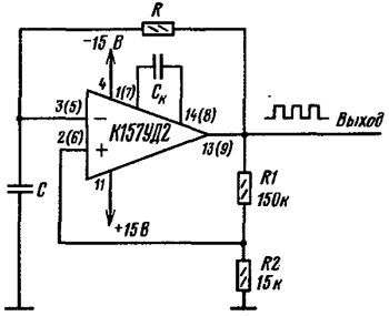

А ниже вариант сборки генератора сигнала прямоугольной формы (меандра).
Вариант сборки генератора сигнала прямоугольной формы
Рис. 9. Вариант сборки генератора сигнала прямоугольной формы
Обе схемы базируются на колебательных контурах R-C. Номинал сопротивления и ёмкости определяет задающую частоту.
Для первого случая (синус), частота рассчитывается по формуле ƒ = ½ π·R·C.
Для второго (меандр) - ƒ = ½ R·C·1n·(1 + 2·R2 / R1).

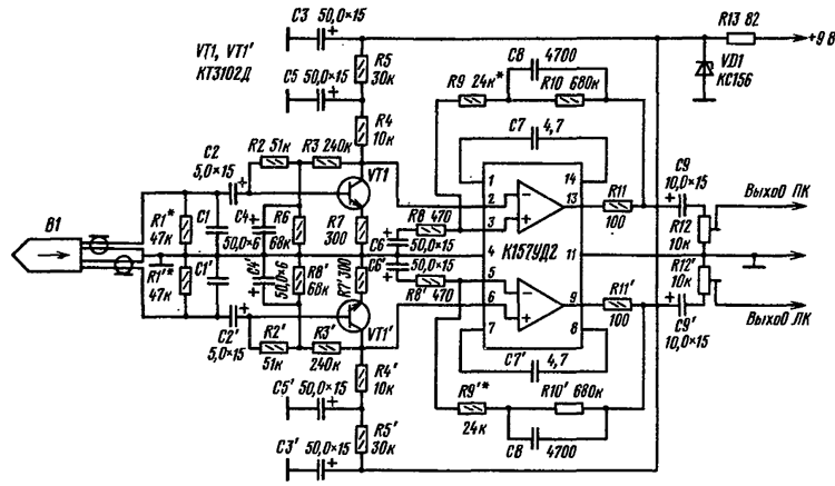

Усилители для магнитофонов
Как и говорилось выше, с применением К157УД2 часто изготавливали начинку для аудиоаппаратуры и стереомагнитофонов.
Например, усилитель для портативной версии выглядел следующим образом.
Усилитель для портативной версии
Рис. 10. Усилитель для портативной версии

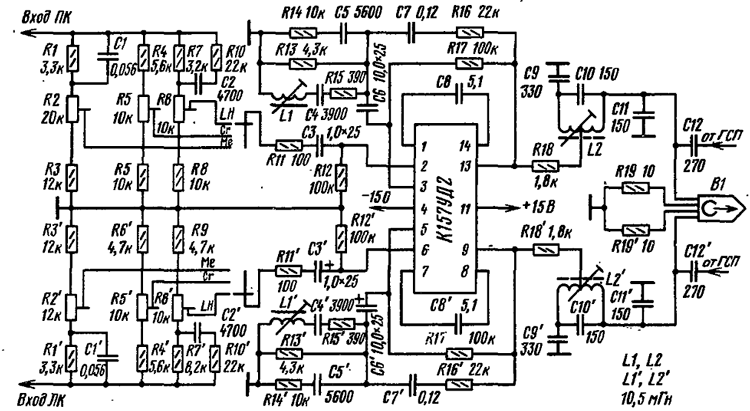

А для классической магнитолы – так (с двуполярным питанием).
Усилитель для классической магнитолы
Рис. 11. Усилитель для классической магнитолы

    У ВАС ПОПУТАНЫ ВХОДЫ НА РИС 4 и 5 ИСПРАВЬТЕ

    Уверен, что это число π

    Что за n в формуле для меандра. Спасибо.
