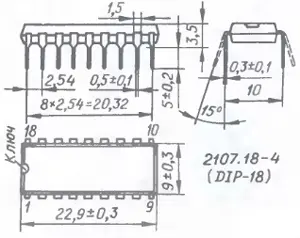

Рис. 1
Преобразователи выпускают в пластмассовом корпусе 2107.18-4 (DIP-18) с увеличенным расстоянием между рядами выводов (рис. 1). Выводы - штампованные плоские луженые. Масса прибора - не более 2 г.

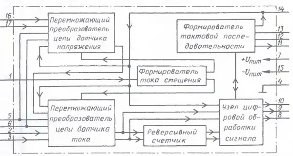

Рис. 2
Структурная схема преобразователя мощность-частота представлена на рис. 2. Перемножающие преобразователи выполняют перемножение сигналов образцового напряжения (на выводах 5, 6) и сигналов, пропорциональных измеряемым току через нагрузку (на выводах 2, 3) и напряжению на ней (выводы 16,17). Изменение образцового напряжения позволяет масштабировать коэффициент преобразования мощности в частоту. Образцовое напряжение поступает одновременно на оба преобразователя - напряжения и тока.
К внутренним входам преобразователей подведены импульсы тактовой частоты, вырабатываемые формирователем тактовой последовательности. Таким образом, в результате обработки аналоговых сигналов датчиков перемножающие преобразователи формируют последовательности импульсов. Для обеспечения стабильности тактовой частоты использован кварцевый резонатор, подключаемый к выводам 12 и 13 микросхемы.
Оба перемножителя представляют собой преобразователи напряжение- частота, причем к верхнему по схеме на рис. 2 поступает сигнал, пропорциональный напряжению контролируемой цепи, а к нижнему - входной сигнал, снятый с датчика тока в этой цепи, т. е. падение напряжения на измерительном резисторе. В преобразователе цепи датчика напряжения использован метод широтно-импульсной модуляции сигнала импульсами тактовой частоты. Модулируемый сигнал - произведение сигнала с датчика напряжения и образцового напряжения. В преобразователе цепи датчика тока реализована амплитудно-импульсная модуляция сигнала импульсами тактовой частоты. Здесь модулируемый сигнал - произведение напряжения с датчика тока и образцового напряжения. Оба преобразователя работают по принципу дельта-сигма модулирования с использованием коммутируемых конденсаторов. Поскольку на один из внутренних входов преобразователя цепи датчика тока поступает импульсная последовательность с выхода преобразователя цепи датчика напряжения, сигнал на выходе токового преобразователя содержит информацию об измеряемой мощности.
Девятиразрядный двоичный реверсивный счетчик усредняет число импульсов положительной и отрицательной мощности, поступающих с выхода токового преобразователя.
Узел цифровой обработки сигнала содержит пятиразрядный двоичный счетчик, который служит для деления частоты реверсивного счетчика. Кроме того, в этом узле есть шестнадцатиразрядный двоичный счетчик (он уменьшает частоту импульсов, подаваемых на частотные выходы), а также логические устройства и электронные переключатели, обеспечивающие подачу импульсов на частотные выходы положительной (вывод 9) и отрицательной (вывод 10) мощности.
Формирователь тока смещения позволяет при необходимости регулировать ток, потребляемый преобразователями микросхемы. Этого достигают включением внешнего резистора между выводом 1 и плюсовым или минусовым выводами питания (выводы 7 и 15 соответственно). В первом случае потребляемый ток увеличивается, во втором - уменьшается. Сопротивление этого резистора может находиться в пределах от 51 до 510 кОм. Чем меньше сопротивление резистора, тем сильнее изменение потребляемого тока. Он изменяется как по плечу +6 В, так и -6 В.
В зависимости от знака мощности выходная последовательность импульсов формируется либо на выходе FOP (положительная мощность), либо FON (отрицательная).

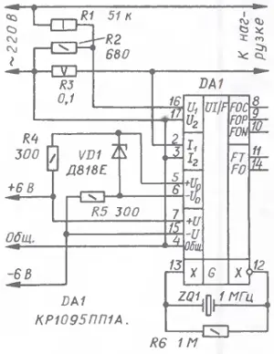

Рис. 3
Типовая схема включения преобразователя мощность-частота серии КР1095ПП1 в качестве измерителя мощности переменного тока представлена на рис. 3. Резисторы R1 и R2 образуют делитель сетевого напряжения. С выхода делителя сигнал, пропорциональный напряжению сети, поступает на измерительный вход U1-U2 микросхемы. Падение напряжения на резисторе R3, являющемся датчиком тока, пропорциональное току нагрузки, приложено к измерительному входу I,-l2. На входы +U0 и -Uo подано образцовое напряжение (около 9 В) с параметрического стабилизатора напряжения, выполненного на резисторах R4, R5 и стабилитроне VD1.
При подаче напряжения питания и подключении нагрузки на выходах преобразователя мощность-частота появляются следующие сигналы: на выходе FT - импульсы тактовой частоты 1 МГц (частота основной гармоники кварцевого резонатора ZQ1); на FO - импульсы с частотой, в 218 (262144) раз меньше тактовой, т. е. около 3,81 Гц; на FOP - импульсы с частотой, которая пропорциональна мощности, потребляемой нагрузкой; на FON - постоянное напряжение -6 В; на FOC - импульсы с частотой, в 16 раз большей частоты импульсов на выходе FOR
Коэффициент Kui*F преобразования произведения сигналов напряжения и тока в частоту зависит от частоты тактового генератора и образцового напряжения, снимаемого со стабилитрона VD1. Значение коэффициента Ku,.F прямо пропорционально частоте тактового генератора и обратно пропорционально квадрату образцового напряжения, т. е. с уменьшением образцового напряжения оно увеличивается. Для указанных на рис. 3 частоты кварцевого резонатора и типа стабилитрона Kui.F равен примерно 800 Гц/В2. При этом импульсы снимают с выхода FOR
Коэффициент преобразования потребляемой нагрузкой мощности в частоту - КР, который обеспечивает узел по схеме на рис. 3, зависит как от значения коэффициента Кuif микросхемы, так и от параметров датчиков тока и напряжения. Зная сопротивление элементов датчика напряжения R1R2 и датчика тока R3, несложно вычислить коэффициент преобразования мощности КР в частоту Fвых:
где Рн, Uн и Iн - соответственно мощность нагрузки, напряжение на ней и ток через нее.
При определении коэффициента преобразования в формулы следует подставлять действующие значения напряжения и тока. Для указанных на схеме рис. 3 параметров элементов (тактовая частота - 1 МГц, образцовое напряжение - 9 В) коэффициент преобразования КР равен примерно 1 Гц/Вт. По выходу FOC коэффициент преобразования в 16 раз больше, чем по выходам FOP и FON.
Термины "положительная" мощность и "отрицательная" - условны. Они отражают то обстоятельство, что микросхема по-разному реагирует на направление потока электрической энергии: от питающей сети слева к нагрузке справа (см. рис. 3) или, наоборот, от сети справа к нагрузке слева. Как было указано выше, для случая питания нагрузки по схеме, показанной на рис. 3, импульсы снимаются с выхода положительной мощности FOR Если выводы подключения нагрузки и питающей сети поменять местами, то импульсы, пропорциональные мощности, появятся на выходе отрицательной мощности FON (на выходе FOP при этом установится напряжение -6 В).
Такой же результат будет, если поменять местами подключение выводов Ui и U2 (либо l1 и l2) микросхемы. Можно также сказать, что "знак" мощности определяется знаком падения напряжения на датчике тока - резисторе R3. Оно определено, в свою очередь, направлением протекания тока через этот резистор. Говоря более строго, речь идет о фазе тока относительно фазы напряжения: если разность фаз равна нулю, микросхема измеряет положительную мощность, если же равна 180°, - отрицательную.
При построении устройств на базе описываемой микросхемы последовательность импульсов можно снимать с выходов FOP и FON. Если удобнее работать с большей частотой, то выходной сигнал снимают с выхода FOC. Сигнал на этом выходе не зависит от "знака" мощности.
Как уже было отмечено выше, стабильность коэффициента преобразования мощности в частоту зависит от стабильности образцового напряжения и частоты кварцевого генератора. Высокую температурную стабильность образцового напряжения обеспечивают применением прецизионного термо-компенсированного стабилитрона Д818Е или аналогичного (серии КС191 и др.). Для дополнительного повышения стабильности образцового напряжения его источник следует питать стабилизированным напряжением. Для повышения стабильности частоты кварцевого резонатора он может быть помещен в термостабилизированную камеру, однако в большинстве случаев в этом нет необходимости.
Убедиться в том, что микросхема учитывает только активную мощность переменного тока, можно следующим образом. В качестве нагрузки подключают конденсатор, например, К73-17 емкостью 1 мкФ на номинальное напряжение не менее 400 В. При этом импульсы на выходе FOP микросхемы должны отсутствовать, хотя сигналы на входах U и I, микросхемы не равны нулю. При использовании конденсаторов с большими потерями (например, МБГО емкостью 10 мкФ) на выходе FOP могут присутствовать импульсы невысокой частоты (порядка 20...30 Гц).
При проведении экспериментов с конденсаторами следует помнить, что в момент подключения конденсатора через него протекает значительный импульс тока, что вызывает всплеск напряжения на датчике тока до нескольких десятков вольт. Если не принять мер к защите входов микросхемы, она выйдет из строя. Напряжение на ее входах можно ограничить двумя стабилитронами КС139А или КС147А, включенными последовательно встречно, либо с помощью диодных ограничителей.
