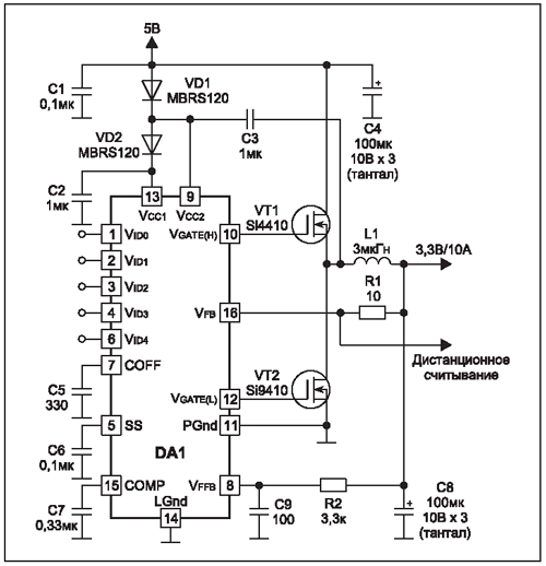

Микросхема представляет собой 5-разрядный синхронный контроллер для управления схемой понижения напряжения с двумя n-канальными полевыми транзисторами и предназначена для питания центральных процессоров типа Pentium II и других логических приборов.
Рис. 1. Преобразователь 5В на 3,3В/10А

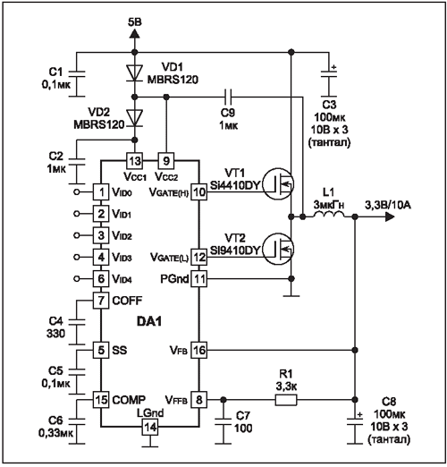

Микросхема имеет встроенный 5-разрядный ЦАП, схемы защиты от короткого замыкания и повышенного напряжения, встроенный драйвер с выходным током до 1,5 А. Точность выходных напряжений у микросхем — 1%. Варианты типовых схем включения контроллера показаны на рис. 1 и 2.
Рис. 2. Преобразователь 5В на 3,3В/10А с распределением общего тока
