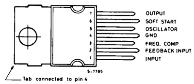

Исполнение корпуса - TO-220-7.
Распиновка будет выглядеть так (вид сверху).
Распиновка
Рис. 1. Распиновка
1.Вход.
2.Обратная связь.
3.Частота компенсации.
4.Земля (контакт соединён с корпусом).
5.Осциллятор.
6.Мягкий старт.
7.Выход.

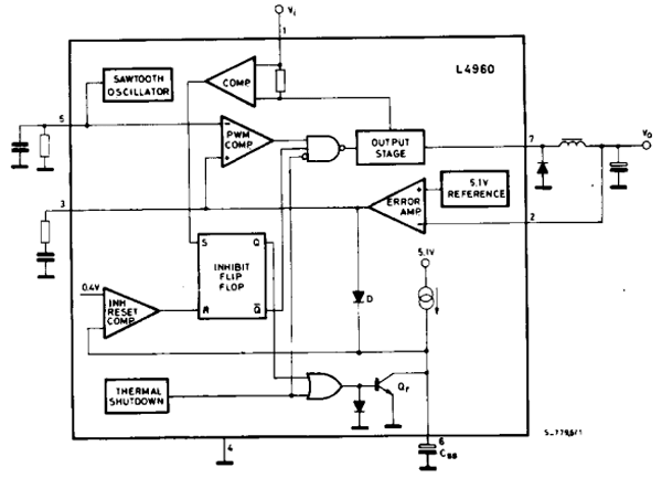

Блок-диаграмма L4960 для глубокого понимания принципа работы.
Рис.2. Блок-диаграмма L4960

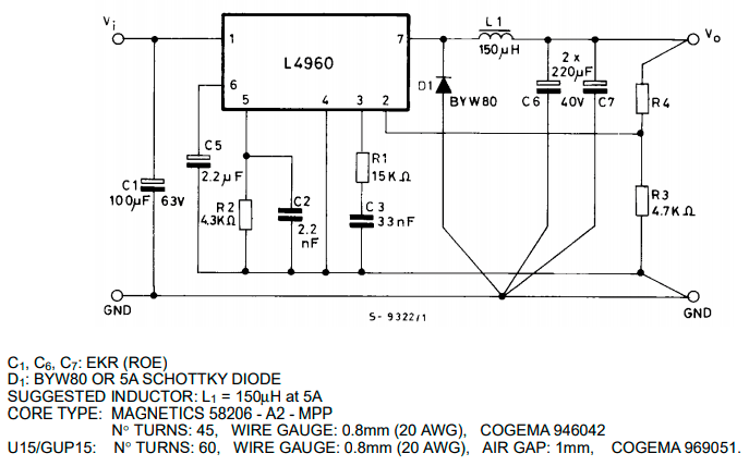

Тестовое включение (для проверки работоспособности) согласно документации производителя.
Тестовое включение L4960
Рис.3. Тестовое включение L4960
Нормы и показатели на входах/выходах можно посмотреть в даташите микросхемы на страницах 6-8.

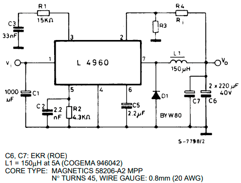

Типовое включение (опять же согласно рекомендациям производителя) представлено на схеме ниже.
Типовое включение L4960
Рис. 4. Типовое включение L4960

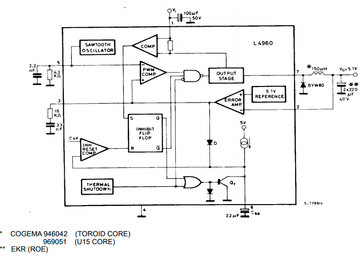

На базе этой микросхемы можно собрать регулятор напряжения с фиксированным выходом на 5.1 В. Потребуется минимум компонентов.
Схема регулятора напряжения
Рис. 6. Схема регулятора напряжения

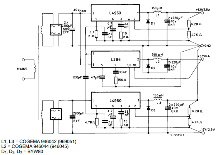

Вариант конвертера с 5.1В на 12 В (сила тока уменьшается с 4А до 2,5А). Отрицательный выход синхронизирован с положительным. Понадобится еще одна микросхема – L296.
Схема конвертера
Рис. 9. Схема конвертера

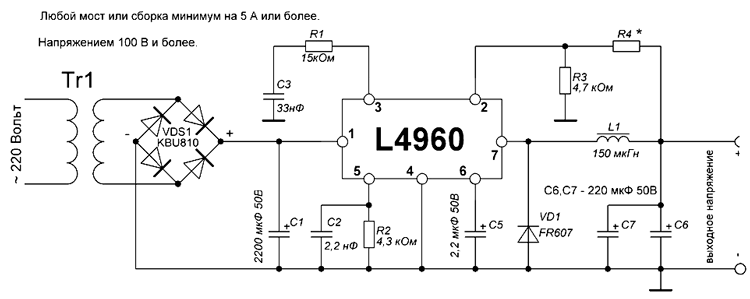

Импульсный блок питания
Проверенная в работе схема, которая изначально делалась как самостоятельный стабилизатор напряжения. Но в итоге всё вылилось в более комплексное устройство.
Схема импульсного блока питания
Рис. 10. Схема импульсного блока питания
R4 отмечен звёздочкой потому, что его значение нужно подбирать в зависимости от требуемого выходного напряжения.
Например:
  • 18кОм – 24 В;
  • 12кОм – 18 В;
  • 9,1кОм – 15 В;
  • 6,2кОм – 12 В.
Но вы можете подобрать своё значение или просто заменить его на подстроечный вариант. Катушка L1 должна иметь индуктивность 150 мкГн.
Трансформатор можно намотать самостоятельно или использовать готовый. Выходное напряжение вторички должно соответствовать нормативам из даташита (не более 46 В).
Во всех указанных схемах чип лучше всего устанавливать на радиатор с использованием термопасты, а для этого при проектировании печатной платы элемент лучше всего сместить к краю.
