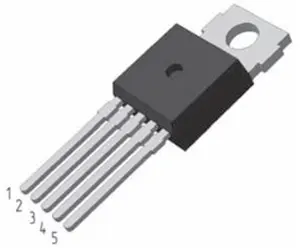

ИМС выпускаются в корпусе типа 1501.5 (см. рис. 1) или в бескорпусном варианте. Они являются аналогом ИМС LM2576 фирмы National Semiconductor. Назначение выводов ИМС серии К1290Еxхх приведено в таблице 1.
Исполнение ИМС серии К1290ЕКхх в корпусе 1501.5
Рис. 1. Исполнение ИМС серии К1290ЕКхх в корпусе 1501.5
Таблица 1. Назначение выводов ИМС серии К1290Еxхх

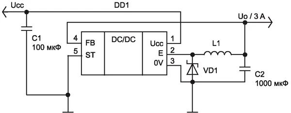

Таблица 3. Типономиналы элементов (для рис. 2)

Схема включения стабилизаторов серии К1290ЕКхх приведена на рис. 2.
Схема включения ИМС серии К1290ЕКхх
Рис. 2. Схема включения ИМС серии К1290ЕКхх
