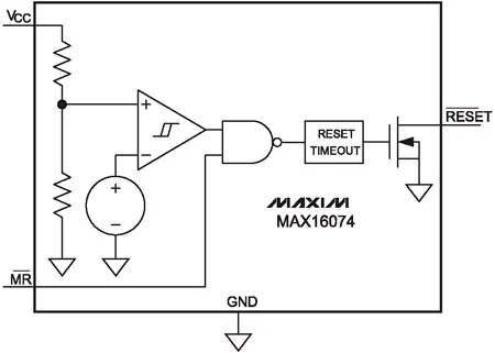

Структурная схема одной из микросхем этой серии, MAX16074, показана на рисунке.
Структурная схема одной из микросхем серии MAX16074
Рис.  Структурная схема одной из микросхем серии MAX16074
