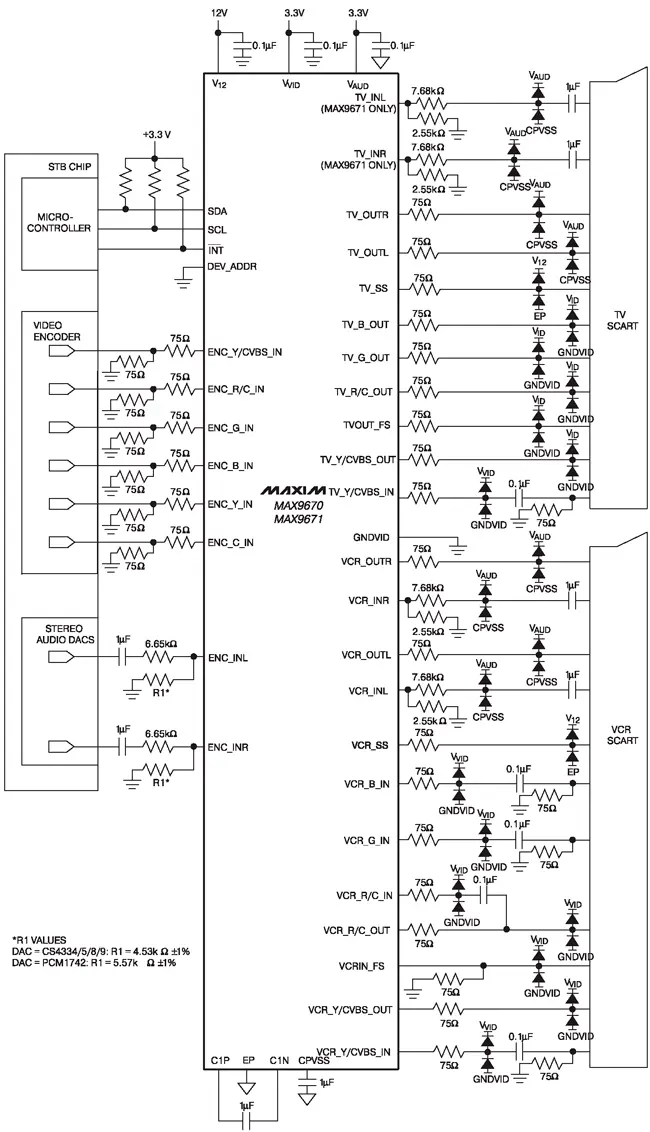

Рекомендованная схема включения микросхем MAX9670/MAX9671 приведена на рисунке.
