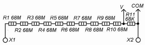

Резисторы не обязательно должны быть в одном экземпляре. Можно собрать их последовательно или параллельно, но тогда следует обязательно рассчитать итоговый номинал, а для дополнительной уверенности измерить сопротивление после сборки.
Один из вариантов делителя с последовательной сборкой
Рис. 2. Один из вариантов делителя с последовательной сборкой

Делитель подключается к измеряемому участку цепи. В примере выше – это контакты X1 и X2.
Измерительный прибор подключается одним щупом к контакту COM (он же X2). А вторым – к выводу V (в точке деления).
Полученный числовой результат умножается на коэффициент делителя (он будет зависеть от используемых номиналов и рассчитывается индивидуально).
