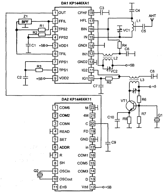

   Микросхема КР1446ХА1 представляет собой конвертор радиочастоты (или приемник), а КР1446ХК11 - декодер. Они используются в цифровых приемниках управляющих сигналов, которые предназначены для беспроводного управления удаленными объектами от местной пейджинговой станции. Микросхема КР1446ХА1 обеспечивает усиление радиочастотного сигнала, преобразование в промежуточную частоту (ПЧ), усиление ПЧ, а КР1446ХК11 выполняет детектирование частотно-манипулированного сигнала, восстановление импульсов синхронизации из потока данных, аппаратное декодирование команд,переданных по протоколу пейджинговой связи POCSAG, хранение однократно программируемого адреса. Для расширения функциональных возможностей приемника к микросхеме декодера возможно подключение микроконтроллера.
Схема включения микросхем КР1446ХА1 и КР1446ХК11
Рис. 1
   Отметим некоторые особенности этого комплекта микросхем: простое сопряжение с внешним управляющим микроконтроллером; аппаратная поддержка протокола POCSAG, встроенный декодер команд.
   ИС выполнены по КМОП технологии.
   Корпус микросхемы КР1446ХА1 типа 2104.18- В, а корпус КР1446ХК11 типа 2108.22-3 или 210А.22-3. Схема включения микросхем КР1446ХА1 и КР1446ХК11 показана на рисунке.
