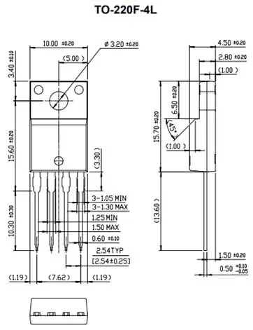

Микросхема 5L0380R выпускается только в корпусах:
TO-220F-4L (с прямыми ножками)
Рис. 1. TO-220F-4L (с прямыми ножками)

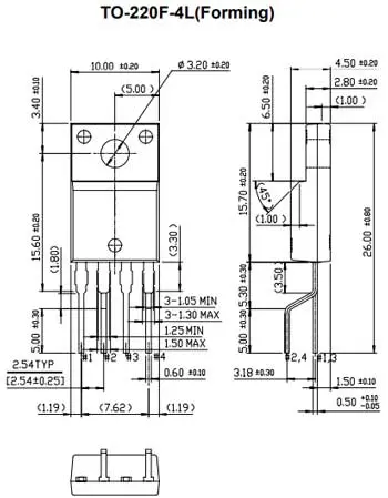

TO-220F-4L(Forming) – с изогнутыми контактами
TO-220F-4L(Forming)
Рис. 2. TO-220F-4L(Forming)

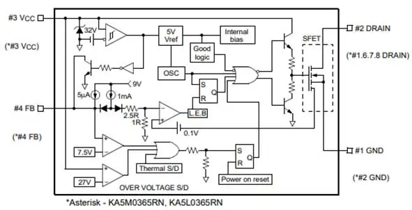

Понять логику работы и назначение контактов поможет блок-диаграмма микросхемы KA5L0380R (универсальная для всех микросхем в серии).
KA5L0380R
Рис. 3. KA5L0380R
Номер контакта
Обозначение на схеме
Назначение
1
GND
Общий ("Земля")
2
DRAIN
Сток МОП-транзистора
3
Vcc
Питание
4
FB
Обратная связь

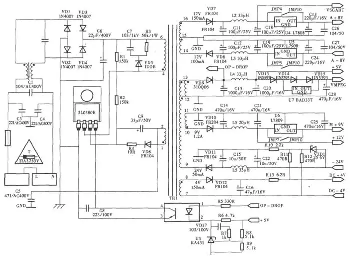

Схема включения микросхемы 5L0380R
Типовой схемы производитель не приводит.
Можно подсмотреть обвязку микросхемы на примерах готовых блоков питания.
Например, DVD-проигрыватель MalataDVP-818.
Рис. 4. DVD-проигрыватель MalataDVP-818.

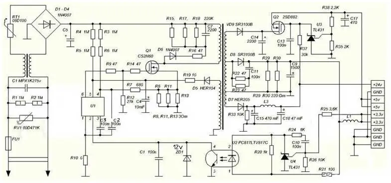

Ещё один DVD-плеер Tokai DVX-655K (схема ИИП).
Рис. 5. DVD-плеер Tokai DVX-655K
Блоки питания для ресиверов Триколор GS 8300, GS 8300M, GS 8300N (FP09T001).
Рис. 6. Блоки питания для ресиверов Триколор

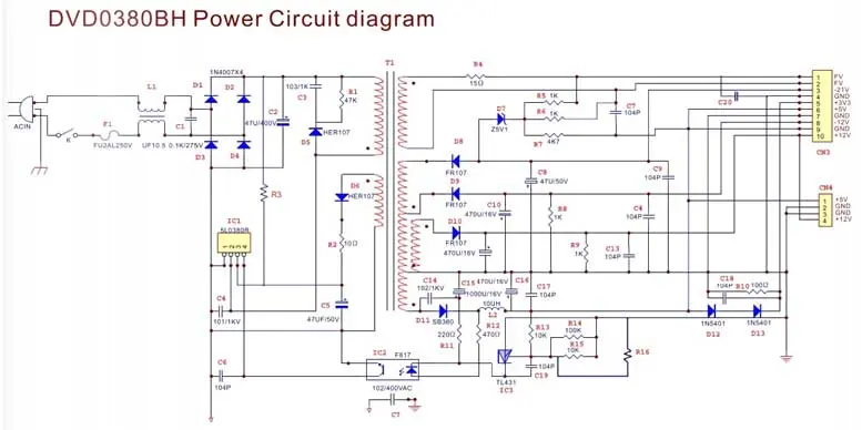

DVD0380BH
DVD0380BH
Рис. 7. DVD0380BH
