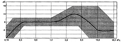

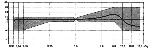

   Коэффициент гармоник на частоте 1000 Гц при звуковом давлении 3 Па для микрофонов МКЭ-377-1 и МКЭ-389-1 не более 4 %, МКЭ-378 не более 1 %.
   Неравномерность частотной характеристики чувствительности в номинальном диапазоне частот для микрофона МКЭ-3 не более 12 дБ, а для М1-А2, М1-Б2, МЭК-1 и МКЭ-389-1 не более ±2 дБ.
Допусковая область частотной характеристики микрофона МКЭ-377-1
Рис. 5.
Допусковая область частотной характеристики микрофона МКЭ-377-1.
Допусковая область частотной характеристики микрофона МКЭ-378
Рис. 6.
Допусковая область частотной характеристики микрофона МКЭ-378.
