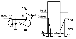

Параметры оптопар, такие как коэффициент передачи тока и время нарастания и спада импульса, снимаются при постоянных значениях прямого тока светодиода и напряжения U кэ (для коэффициента передачи тока), и при постоянных значениях тока коллектора, напряжения U кэ и сопротивления нагрузки (для временных параметров).
Для оптопары КВ814 на рисунке 1 показана схема, используемая для определения временных параметров выходного импульса, а зависимость временных параметров импульса от сопротивления нагрузки ( RL ) показана на рисунке 2.
/storage/files/Image/hand_book/hand_books/optopara_pic/pic_1.webp
Рис.1
Рис.2
Из графиков видно, что с увеличением сопротивления нагрузки время нарастания ( tr ) и спада ( tf ) выходного импульса увеличивается. Увеличивается также длительность импульса ( ts ).
Время реакции ( td ) остается постоянным. Такая зависимость характерна для всех других типов оптопар.
