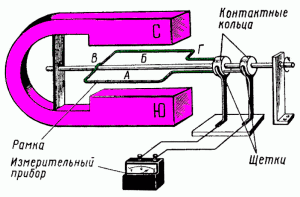

Источник переменного тока – это генераторные установки, в основе которых лежит двигатель. Вращение вала и перемещение катушек в постоянном магнитном поле создают эффект изменения не только силы тока, но и направления его действия.
Генератор переменного тока
Рис.1. Генератор переменного тока

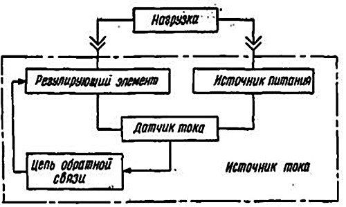

Типовой источник тока (постоянного) состоит из элементов, обозначенных на функциональной схеме ниже.
Функциональная схема
Рис. 3. Функциональная схема
Это:
  • Источник питания (в данном случае постоянного напряжения);
  • Датчик тока;
  • Регулирующий элемент (в простейшем варианте может быть реализован транзистором, к которому нагрузка подключается в эмиттерную цепь);
  • Цепь обратной связи.

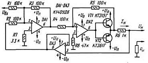

Наиболее часто используемая схема в цепях с малыми напряжениями выглядит следующим образом.
Схема источника переменного тока с малыми напряжениями
Рис. 5. Схема источника переменного тока с малыми напряжениями
В основе лежит все та же схема с регулятором напряжения и цепью обратной связи, управляющей операционными усилителями, обозначенная в начале.
Здесь ток в нагрузке может протекать как в одном, так и в противоположном направлении.
На выходе обеспечивается ток от -10 мА до +10 мА, при условии подачи напряжения +10 и -10 В.
Уменьшения погрешности на выходе можно добиться за счет подбора резисторов R1-R6, допуск номинала которых не превышает 1%.
Операционный усилитель можно использовать практически любой. Но наилучший вариант для слаботочных схем – ОУ с малыми напряжения смещения и входными токами.
К транзисторам VT1 и VT2 тоже особых требований нет. Подойдут даже маломощные, работающие с напряжением на коллекторе до 30 В и силой тока 20-150 мА.

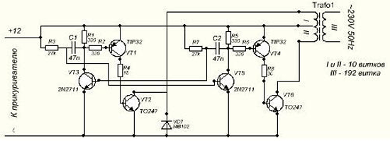

Типовая схема инвертора (преобразователя) напряжения из постоянных 12 В в переменные 230 В выглядит следующим образом.
Рис. 6. Типовая схема инвертора
