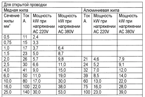

Таблица выбора сечения кабеля для выполнения электропроводки
Справочник
15 лет назад
4
Таблица выбора сечения кабеля для выполнения электропроводки:

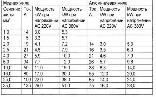

Для скрытой проводки (в кабель-канале, трубе)
