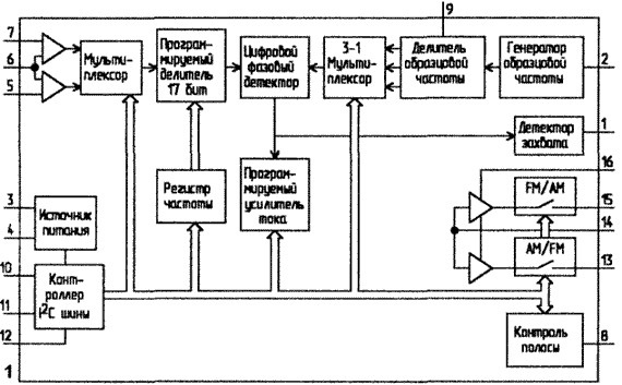

Микросхема TSA6060 [1] ф.Philips Semiconductors предназначена для построения цифровых синтезаторов с системой фазовой автоподстройки частоты (ФАПЧ), работающих в AM- и FM-диапазонах. Она имеет в своем составе все элементы, необходимые для построения синтезатора частоты с ФАПЧ, за исключением генератора, управляемого напряжением (ГУН) и фильтра низкой частоты (ФНЧ). В состав микросхемы входят: генератор и делитель образцовой частоты, делитель входной частоты с программируемым коэффициентом деления (17 бит), цифровой фазовый детектор, двухуровневый усилитель тока и контроллер обмена информацией с микроконтроллером по протоколу I2C. Структурная схема прибора приведена на рис.1. В табл.1 даны номера, обозначения и назначения выводов микросхемы, в табл.2 - ее основные технические характеристики. Микросхема выпускается в корпусах DIP16 и SO16, ее цоколевка приведена на рис.2.

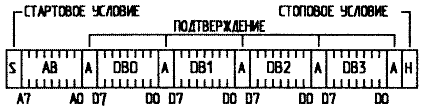

Запись информации в микросхему (ее программирование) осуществляется по двум линиям - SDA и SCL - шины I2C [2]. Для программирования используются один адресный и четыре конфигурационных байта. Адресный байт (байт АВ) содержит адрес устройства и бит AS (табл.3). При совпадении этого бита с логическим уровнем на соответствующем выводе микросхемы обеспечивается запись в нее конфигурационной информации. К одной I2С-шине могут быть подключены два синтезатора, не зависимых друг от друга, а бит AS позволяет выбрать тот синтезатор, который нужно запрограммировать. Адресный байт не программируется, информация в него заносится при производстве заводом-изготовителем, содержимое бита AS определяется потенциалом на выводе 12 микросхемы.
При необходимости обновления только части информации (например, DBO+DB1) TSA6060 может быть запрограммирована частично. В любом случае передача должна быть закончена "стоповым условием". На рис.3 показана последовательность передачи информации от микроконтроллера в синтезатор частоты. Назначение битов конфигурационных байтов следующее (табл.4):

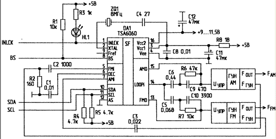

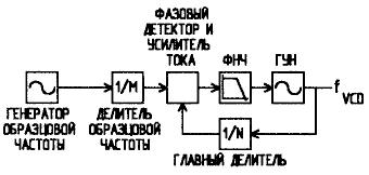

Блок-схема синтезатора с ФАПЧ изображена на рис.4, типовая схема включения — на рис.5. В синтезаторе с помощью фазового детектора осуществляется сравнение фаз образцовой частоты с частотой на выходе программируемого делителя, полученной в результате деления частоты ГУН. Когда петля ФАПЧ находиться в режиме "захвата", то есть когда разность фаз на входе фазового детектора меньше предельно допустимого значения, выход усилителя тока находится в высокоимпедансном состоянии, а на выходе детектора захвата петли (INLCK) присутствует уровень логической "1". Когда петля находится вне режима "захвата", то есть когда фазовым детектором замечена разность фаз между входными сигналами, усилитель тока вырабатывает импульсы коррекциидля петлевого фильтра (ФНЧ). Для FM-диапазона фильтр выполнен на элементах C5-C10-R7, для AM — на C6-C9-R6. Длительность импульсов пропорциональна разности фаз. В зависимости от того, какой из поступающих на фазовый детектор сигналов опережает другой, выход усилителя тока переключается либо в режим поглощения, либо в режим источника тока, заряжая или разряжая тем самым конденсаторы в петлевом фильтре до напряжения, необходимого для перевода петли ФАПЧ в режим захвата. Вне режима фазового синхронизма на выходе INLCK присутствует уровень логического "0".

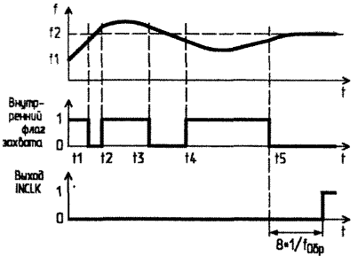

Рис.6 иллюстрирует последовательность процесса управления частотой. На верхнем графике по вертикальной оси отложена частота генератора: f1 — частота ГУН, f2 — стабильная частота образцового генератора. После включения схемы сначала происходит ее программирование. Далее начинает возрастать частота ГУН. Когда разность фаз f2 и fl меньше предельно допустимого значения (интервалы t1-t2, t3-t4 и t > 15), внутренний флаг переходит в "0", сигнализируя о нахождении схемы в режиме захвата. Если частота f1 несколько возрастает, начинается процесс регулировки, внутренний флаг переходит в "1", и f1 возвращается в диапазон захвата (интервал t2-t3). Если f1 уменьшится — все аналогично (интервал t4-t5). Логическая "1" на выходе INLCK, обозначающая нахождение f1 в режиме захвата, появляется с задержкой, равной 8 периодам колебаний f2. Это и объясняет отсутствие логической "1" на выходе INLCK в течение коротких периодов захвата t1 -t2 и t3-t4.

Рис. 1

Рис. 3
Последовательность передачи информации от микроконтроллера в синтезатор частоты

Рис. 4
Рис. 5
Типовая схема включения
Рис. 6
Последовательность процесса управления частотой
