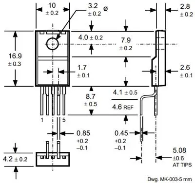

Внешний вид и размеры
STR G6653 выполнена в формованном корпусе с пятью выводами в формате TO-220, обеспечивающем диэлектрическую изоляцию без ухудшения тепловых характеристик.
Внешний вид и размеры STR G6653
Рис. 1. Внешний вид и размеры STR G6653

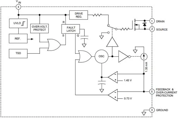

Назначение контактов
На функциональной блок-схеме STRG6653 можно подсмотреть "логику" работы микросхемы и назначение выводов.
Функциональная блок-схема STRG6653
Рис. 3. Функциональная блок-схема STRG6653
1.Drain – Сток МОП-транзистора.
2.Source – Исток транзистора.
3.Ground – Общий/"Земля".
4.Vin – Вход.
5.Feedback&OverCurrentProtection – Обратнаясвязьизащита от перегрузкипотоку.

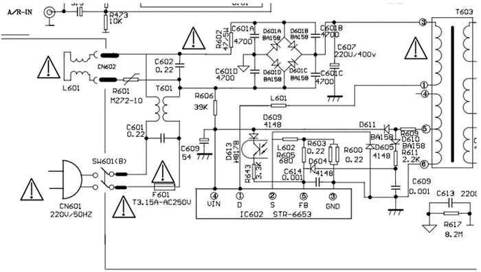

Осторожно! Высокие напряжения, опасные для жизни.
А так выглядит включение микросхемы в состав шасси 3Y11 телевизора ERISSON S14.
Включение микросхемы в состав шасси 3Y11 телевизора ERISSON S14
Рис. 5. Включение микросхемы в состав шасси 3Y11 телевизора ERISSON S14
Это часть схемы, полная версия – во вложениях (см. здесь).

  • Леонид/11.09.2021 - 00:12
    Интересно какой китаец чертил схему телевизоров на ШИМ STR-G6653.Нумерация полностью не соответствует на схемах, а конкретно 1,2,5.
