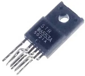

Внешний вид
Внешний вид микросхемы STR W6553
Рис. 1. Внешний вид микросхемы STR W6553
Корпус –TO-220F(6 контактов, в серии STR-X65 используется корпус T03PF с 7 контактами).

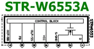

Назначение контактов
Распиновка с привязкой к корпусу.
Рис. 2. Распиновка с привязкой к корпусу
1.D – сток МОП-транзистора.
3.S/GND – исток МОП-транзистора / общий контакт.
4.Vcc – Вход управляющего напряжения.
5.SS/ADJSoft-Start – Мягкийстарт, защита от перегрузки по току.
6.FB/FeedBack – обратная связь (вход сигнала управления).
7.BD/Bottomcheckterminal – проверканижнегопорога внешнего сигнала.

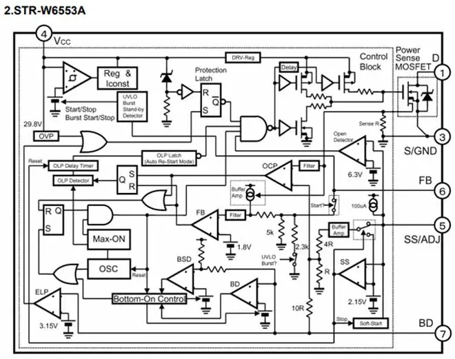

Принципиальная схема STR-W6553A.
Рис. 3. Принципиальная схема STR-W6553A

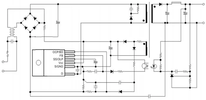

Типовая схема включения
Рис. 4. Типовая схема включения
Заявлена производителем AllegroMicrosystems.
Пример построения реального шасси на базе STRW6553 можно посмотреть в приложенном PDF-файле, архив которого можно скачать здесь.

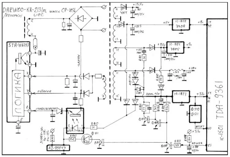

Ещё упрощённый вариант для DaewooKR-2131FL, шасси CP-185L.
Упрощённый вариант для DaewooKR-2131FL, шасси CP-185L
Рис. 5. Упрощённый вариант для DaewooKR-2131FL, шасси CP-185L

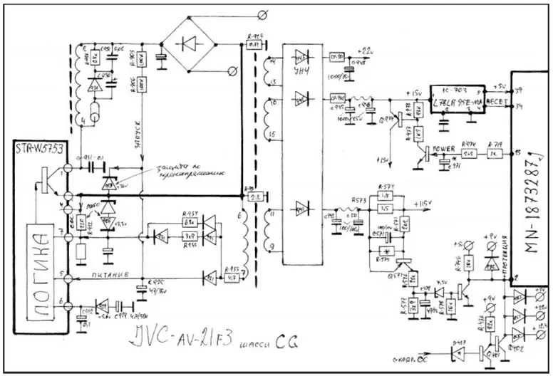

Или в JVCAV-21F3 (шасси CG).
Вариант в JVCAV-21F3 (шасси CG)
Рис. 6. Вариант в JVCAV-21F3 (шасси CG)

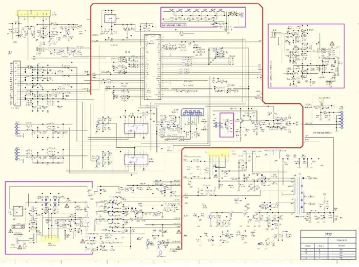

Телевизор Erisson 1405, шасси 3P52
Рис. 7. Телевизор Erisson 1405, шасси 3P52
