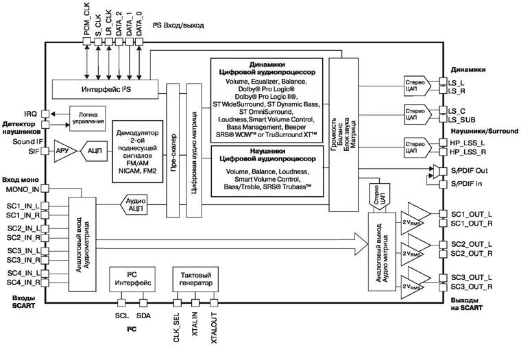

Функциональная схема
Обобщенная функциональная схема телевизионных аудиопроцессоров ST82х7 приведена на рис. 1. Опишем назначение основных блоков.
Рис. 1. Обобщенная функциональная схема телевизионных аудиопроцессоров семейства ST82x7
Тактовый генератор (Clock Generator)
Тактовый генератор включает в себя два независимых синтезатора частот. Первый синтезатор может использоваться в одном из двух режимов работы: Mode 1 -для работы с цифровым демодулятором с тактовой частотой 49,152 МГц, а Mode 2 - для работы с шиной I2S с тактовой частотой 49,152 МГц (fS = 32 и 48 кГц) и 45,1584 МГц (fS = 44,1 кГц). Второй синтезатор предназначен для синхронизации работы ядра ЦПОС. Его частота подстраивается в диапазоне 100...150 МГц в зависимости от приложения. В качестве опорной частоты разработчики рекомендуют использовать 27 МГц, так как это позволит уменьшить уровень потенциальных ВЧ-помех. Выбор источника тактовой частоты производится с помощью установки сигнала CLK_PIN (CLK_PIN = 1 - внутренний, CLK_PIN = 0 - внешний тактовый генератор).
Блок АРУ (Automatic Gain Control)
Перед аналого-цифровым преобразованием входной ПЧ сигнал подается на блок АРУ, который масштабирует уровень входного сигнала в соответствии с разрядностью АЦП. Блок обладает широким динамическим диапазоном, что делает возможным его работу со всеми стандартами модуляции. Управление конфигурацией и работой блока АРУ осуществляется с помощью регистров AGC_CTRL и AGC_GAIN.
Интерфейс I2C (I2C Interface)
Интерфейс I2C предназначен для управления текущей конфигурацией аудиопроцессора. При этом в качестве основного режима работы используется ведомый режим (Slave), который полностью совместим со стандартным быстрым режимом I2C (максимальная частота 400 кГц).
Интерфейс I2S (I2S Interface)
Основное назначение интерфейса I2S - обеспечение обмена данными с внешним устройством (например, цифровым декодером звука). Микросхемы семейства STV82x7 поддерживают три режима работы по интерфейсу I2S:
- один вход (DATA_0) при работе с внешними стерео или Dolby® ProLogic® сигналами;
- три входа (DATA_0-2) при работе с многоканальным звуком (до шести каналов);
- один выход (DATA_0).
Синхронизация работы STV82x7 с внешним устройством осуществляется через сигналы LR_CLK, S CLK и PCM CLK.
Логика управления (Control Logic)
Данный блок предназначен для выполнения трех операций: контроля за включением/выключением наушников, генерации прерываний и обслуживании дополнительного вывода BUS_EXP шины I2C, использующегося для подключения внешних ПАВ фильтров ПЧ.
При включении наушников генерируется сигнал HP_DET (активный уровень - низкий), который отключает громкость на динамиках и сабвуфере. Каждое изменение HP_DET генерирует прерывание. Всего доступно четыре прерывания IRQ0-IRQ3, причем при каждой генерации прерывания устанавливается высокий уровень на выводе IRQ. Прерывание IRQ0 генерируется в случае изменения стандарта кодирования звукового ТВ сигнала, IRQ1 - в случае потери синхронизации при работе с внешним цифровым устройством по интерфейсу I2S, IRQ2 - в случае изменения сигнала HP_DET (включение/выключение наушников), а IRQ3 - при переключении с наушников на динамики, тем самым обеспечивается плавное увеличение громкости.
Цифровой демодулятор (Digital FM/AM/NICAM Demodulation)
Данный блок состоит из двух каналов: первый канал - демодуляции сигналов FM и AM, второй - для FM и NICAM. Параметры каждого из каналов запрограммированы во встроенную автоматическую систему распознавания стандарта модуляции. Однако параметры каналов могут также быть запрограммированы вручную через интерфейс I2C (в случае работы со специфическими стандартами).
В этом блоке имеются следующие управляющие регистры:
- AUTOSTD_STANDARD_DETECT, содержит информацию о поддерживаемых стандартах модуляции;
- AUTOSTD_STATUS, хранит имя последнего распознанного стандарта;
- AUTO_CTRL, содержит текущие настройки автоматической системы распознавания стандарта.
Входной/выходной аналоговый аудиоселектор (Input/Output Analog Audio Martix)
Данный блок служит для коммутации входных/выходных аналоговых аудиоданных. Через входной аналоговый аудиоселектор сигнал подается на цифровой аудиоселектор с предварительной оцифровкой и последующей обработкой ЦПОС, либо непосредственно на выходной аудиоселектор.
Цифровой аудиоселектор (Digital Audio Matrix)
По своему функциональному назначению данный блок ничем не отличается от предыдущего. Отличие состоит в коммутации исключительно цифровых сигналов.
Блок цифровой аудиообработки (Loudspeakers/Headphones Digital Audio Processing)
В основе данного блока лежит 24-разрядный ЦПОС, архитектура которого оптимизирована для реализации различных алгоритмов цифровой обработки звука. Все поддерживаемые алгоритмы были перечислены выше. Возможность реализации большого числа современных алгоритмов цифрового звучания делает семейство STV82x7 универсальным для применения в различных приложениях.
Блок управления балансом и громкостью звучания (Volume Balance Mute Matrix)
Назначение этого блока ясно из его названия. Пределы регулирования громкости звучания составляют + 11,875...-116 дБ с шагом 0,125 дБ, что значительно шире типичных "домашних" приложений ("60 дБ). Блок может работать в одном из двух режимов: дифференциальном (громкость и баланс всех каналов изменяются одновременно) и независимом (громкость левого и правого каналов регулируется раздельно).
Предельные и типовые электрические характеристики телевизионных аудиопроцессоров ST82х7 приведены в табл. 3, 4.
