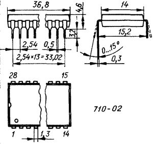

   Микросхемы МС34118Р и MC34118DW (фирмы Motorola) предназначены для применения в высококачественных громкоговорящих телефонных аппаратах с голосовым переключением. Выпускаются в пластмассовом прямоугольном корпусе двух конструктивных вариантов — МС34118Р для традиционного монтажа — 710-02 (DIP) и MC34118DW для поверхностного — 751F-05 (SOIC) — с 28-ю выводами (рис. 1,а и б соответственно).
Внешний вид микросхем
Рис. 1,а

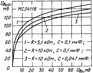

   Амплитудно-частотная и фазовые характеристики микрофонного и пара-фазного усилителей изображены на рис. 4, а передаточные характеристики детекторов уровня ДУ (на рис. 6 — фрагмент реальной схемы детектора уровня) при различных номиналах элементов входной цепи — на рис. 5. Зависимости коэффициента передачи приемного и передающего аттенюаторов от управляющего напряжения представлены на рис. 7.
Передаточные характеристики детекторов уровня ДУ
Рис. 5
