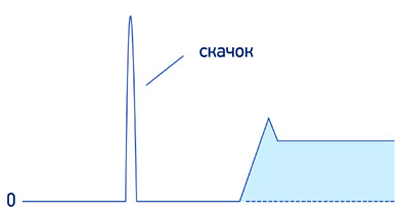

Практически все импульсные блоки питания и выпрямители с конденсаторными фильтрами имеют один существенный недостаток. При включении питания конденсатор фильтра находится в разряженном состоянии и на его зарядку требуется время. Как раз в течение этого промежутка времени происходит бросок тока, который может превышать рабочие параметры в несколько раз (в некоторых случаях даже в десятки раз).
Скачок тока
Рис. 2. Скачок тока
А значит, он губителен для многих элементов цепи как внутри блока питания, так и для подключаемых схем.

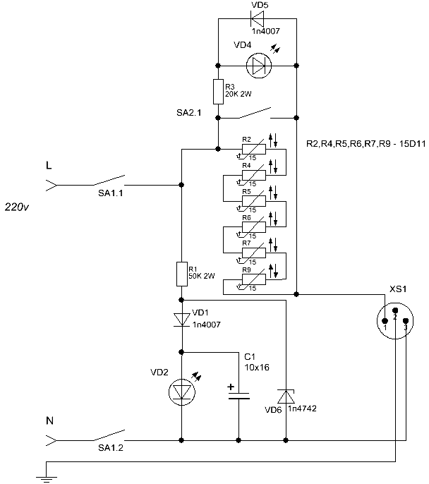

Схема внешней защиты БП компьютера
Специально для тех случаев, когда необходимо простое, действенное и стандартное решение проблем с бросками тока при питании ПК.
Сама схема выглядит так.
Рис. 3. Схема внешней защиты БП компьютера
Она рассчитана на подключение блока питания мощностью около 800 Вт.

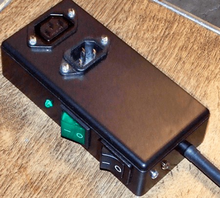

Конечный вид узла в собранном виде может быть таким.
Рис. 4. Конечный вид узла в собранном виде
А в собранном виде таким.
Конечный результат
Рис. 5. Конечный результат

    При всём уважении... В статье приведён расчет, который производил профан в электротехнике. Это не попытка обидеть автора, а желание предостеречь читателей.
  • Андрей/12.02.2025 - 17:32
    Согласен с одним из мнений читателей - статья написана без понимания физики процессов. В расчете приводится сопротивление варистора 156 Ом, но при этом величина тока 2 А. Посчитаем какую мощность будет рассейваться на термисторе: квадрат тока помноженный на сопротивление дает 624 Вт. При такой мощности и его габарите он практически мгновенно испарится, что и продемонстрировано -> взорвались. В довольно известных блоках питания компании Mean Well используются термисторы по входу, но их холодное сопротивление единицы Ом, а не десятки или тем более сотни Ом, как у автора.
  • dtramp/14.11.2022 - 18:51
    Текст и расчеты профанация. Причем здесь максимальная мощность БП и его ток? Считать надо по максимальному току заряда электролита, чтобы не сгорел предохранитель. Стоит предохранитель на 5А, значит ограничивать надо ток на 4А. Как правило предохранитель не успевает сгорать до полной зарядки конденсатора. Тогда сопротивление термистора=350\4=87,5 Ом, но это еще надо поймать пик амплитуды сети при включении. Получаем обычный RC-фильтр и расчет скорости заряда конденсатора. На практике достаочно 6 Омного термистора диаметром 15мм до 5А для 350-ватного БП.
