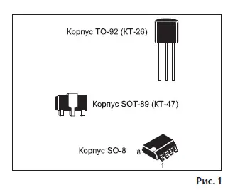

Микросхемы выпускаются в следующих корпусах: КТ-26 (ТО-92) - К1230Д46П, К1230ДП87П, К1230ДП461П, К1230ДП871П; КТ-47 (SOT-89) -К1230ДП46Т, К1230ДП87Т, К1230ДП461Т, К1230ДП87Т, К1230ДП461Т, К1230ДП871Т; SO-8 - К1230ДП46Т1, К1230ДП87Т1, К1230ДП461Т1, К1230ДП871Т1 - см. рис. 1.
Назначение выводов микросхем приведено в таблице.
СигналОбозначениеНомер вывода
КТ-26КТ-47SO-8
ВыходReset111
ВходInpyt222
ОбщийGND334
Свободный---3.5-8

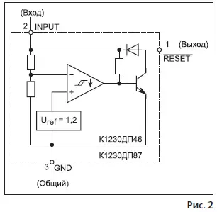

Блок-схемы микросхем приведены на рис. 2 и 3. В качестве примера на рис. 4 приведена типовая схема включения микросхем при сбросе микропроцессора при понижении напряжения с дополнительным гистерезисом. Гистерезис компаратора может быть увеличен с помощью резистора R.
