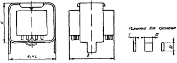

В целом УУТП по многим эксплуатационным показателям уступают специализированным трансформаторам питания типа ТА, ТАН, ТН и ТПП. Серия УУТП включает 19 типов трансформаторов, изготавливаемых на магнитопроводах броневого типа ШЛМ. Электрические схемы УУТПприведены на рис.1...9, их конструкция — на рис.10...19, основные электрические параметры — в табл.1, габаритные и установочные размеры — в табл.2.
