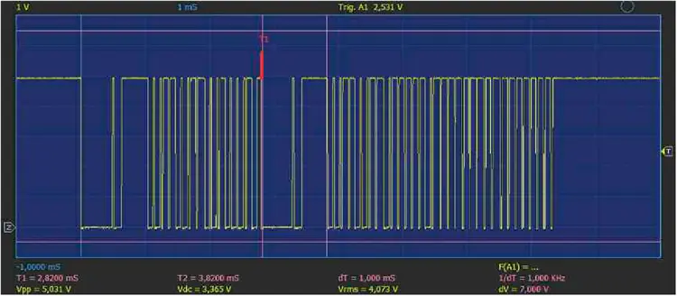

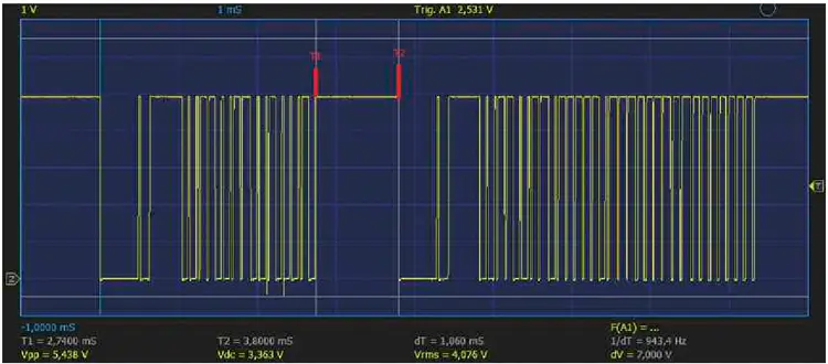

Мне было интересно провести измерение реального времени конвертирования по контролю бита состояния. Подключив осциллограф, я не смог этого сделать. На рис. 1 это должно произойти в момент времени Т1, но там начался импульс сброса процедуры инициализации. Это стало хорошо видно на рис. 2 в момент Т2, где я добавил паузу в 1 мс (Т1-Т2). У меня в это время была программа по опросу датчиков DS18S20 один раз в 10 с.
Рис. 1.
Рис. 2.

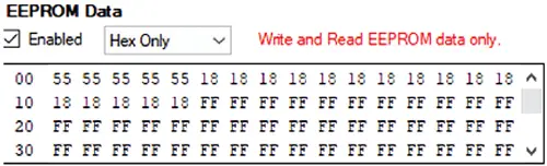

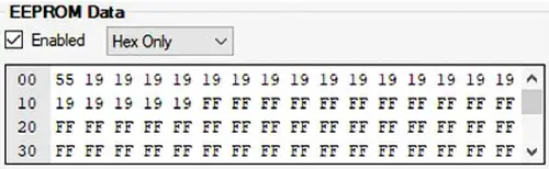

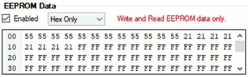

Была разработана программа опроса датчика DS18S20 с паузой между опросами 50 мс и записью результатов в EEPROM микроконтроллера. Ограничился 20 измерениями. На рис. 3 видно, что первые 12 замеров равны 55h. Это, по умолчанию, константа датчика - +85 оС. Затем идут нормальные данные - 12 измерений с периодом 50 мс, а это не меньше 600 мс. Значит, датчику DS18S20 необходимо дать время на преобразование. Изменил программу так, что после первого измерения идёт пауза в 750 мс и затем идут 20 измерений с паузой между опросами 50 мс. В результате на рис. 4 видно, что первый замер - 55h, а потом поступают реальные данные. Пробовал уменьшить паузу после первого замера до 450 мс, но первые пять замеров оказались 55h (рис. 5). Провёл измерения с уменьшением паузы между опросами до длительности команды на запись в EEPROM. Создалось впечатление, что датчику DS18S20 для запуска конвертации необходимо дать команду конвертирования температуры [44h] и время в 750 мс, а затем конвертация идёт непрерывно, и по следующим командам [44h] текущая информация записывается в выходные регистры.

Рис. 5.
По результатам можно сделать вывод, что при необходимости датчик DS18S20 способен измерять температуру с паузой между опросами в длительность команды на запись в EEPROM, но спустя 750 мс после первого опроса. Этого можно добиться включением паузы 750 мс после первого опроса либо игнорировать первые замеры. Практического применения такой быстрый опрос может не иметь из-за большой тепловой инерции датчика. Но когда нужно опросить много датчиков, можно не ждать 750 мс при каждом опросе.
